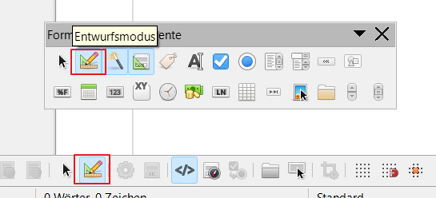

Beitrag von Mondblatt24 » Fr 27. Mär 2026, 09:05
hibiskus2 hat geschrieben: ↑
Do 26. Mär 2026, 20:05
ausfüllbaren Felder bearbeiten, verändern oder neu hinzufügen
Aktiviere den Entwurfsmodus.
