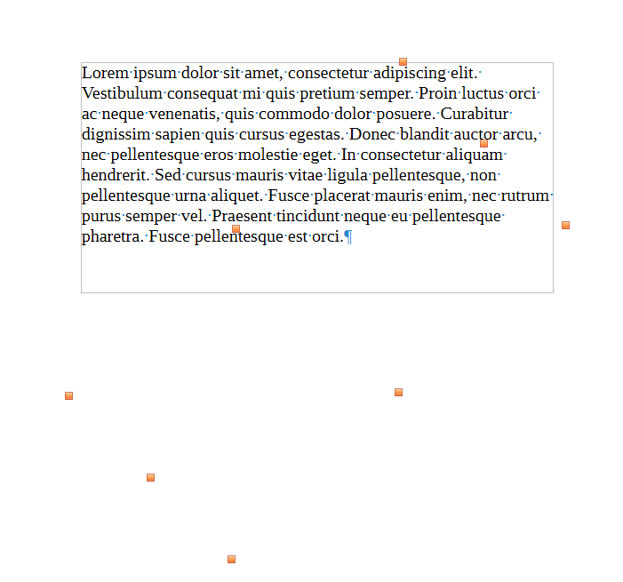

Bei einem Versuch, war mein Textfeld nach einmaliger Konvertierung von .docx zu .odt schon nicht mehr zu gebrauchen.
2026-04-08 07 11 47.png (20.04 KiB) 34423 mal betrachtet
Beiträge: 2333
Re: Textfeld drehen - geht nicht mehr
Beitrag von miesepeter » Mi 8. Apr 2026, 09:44
Mi 8. Apr 2026, 07:15
ich denke, das kann man generalisieren. Zeichenobjekte, die mit dem Zeichenwerkzeug von LibreOffice erzeugt wurden, können nur schlecht oder nicht im Word-Format dargestellt werden. Die Dateien sind aus meiner Sicht in dieser Hinsicht defekt.
