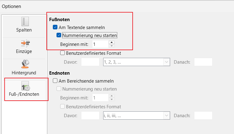

fügt man den Text des Serienbriefes in einen Bereich (Einfügen → Bereich) ein und sammelt die Fußnoten am Textende, kann die Nummerierung für jeden Brief neu gestartet werden.
2026-05-14 07 25 30.png (23.66 KiB) 9677 mal betrachtet
Der Abstand der Fußnote zum Text kann dann z. B. in der Seitenvorlage im Register „Fußnote“ eingestellt werden.
Fußnote im Bereich.odt
(16.8 KiB) 912-mal heruntergeladen

Danke Mondblatt 24 für die Lösung.
