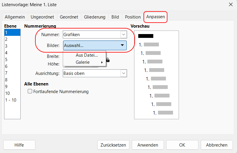

Vorlagen kenn ich [...]. Bei den Listenvorlagen sehe ich aber keine Möglichkeit, das Aufzählungszeichen zu bestimmen.
Das machst du im Register Anpassen
Anpassen Meine 1. Liste.png (24.15 KiB) 9794 mal betrachtet

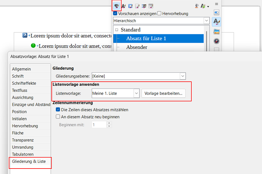

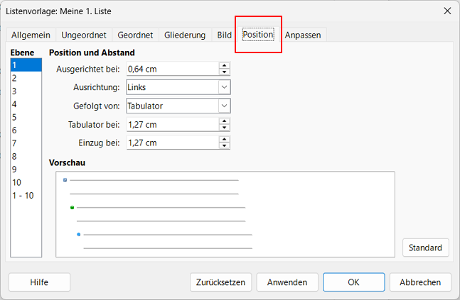

Ich hätte gerne, wenn ich eine Aufzählung mache, dass die Aufzählungszeichen und Abstände etc von der Vorlage übernommen werden.
Das stellst du in deiner Listenvorlage im Register „Position“ ein.
Wenn du die Listenvorlage so weit konfiguriert hast, teilst du die Listenvorlage deiner neu erstellten Absatzvorlage zu.
Dann teilst du einem Absatz, der mindestens ein Leerzeichen haben muss, deine Absatzvorlage zu, markierst ihn und hinterlegst ihn als Autotext.
Bei Bedarf fügst du diesen Autotext in ein neues Dokument ein, wobei die Absatzvorlage und die Listenvorlage ebenfalls
eingefügt werden.

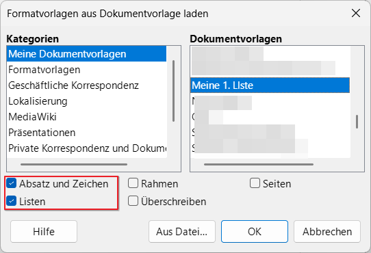

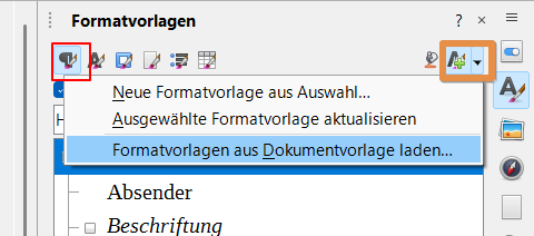

PS: Ohne Autotext:
Speichere das Dokument mit der im Absatz integrierten Listenvorlage einfach als Dokumentvorlage
(Datei → Dokumentvorlagen → Als Dokumentvorlage speichern),
Bei Bedarf kannst du diese Absatzvorlage dann in jedes andere Dokument importieren oder du benutzt die Dokumentvorlage direkt für neue Dokumente.
