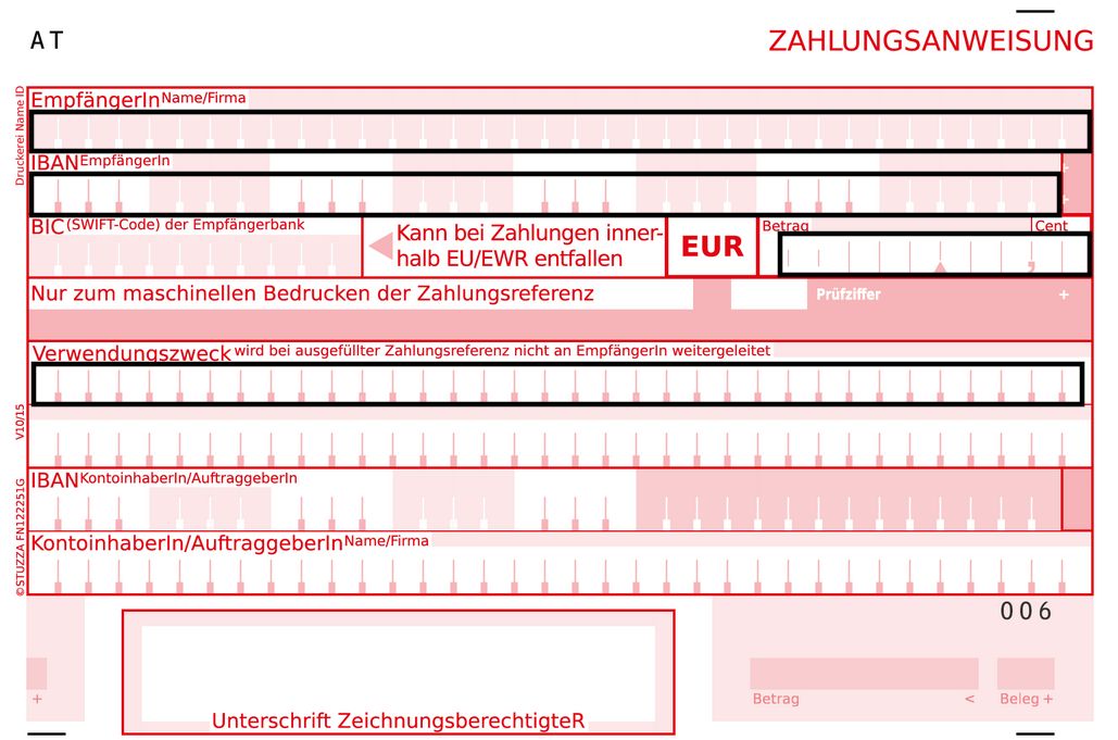

Ich möchte ein PDF-Formular erstellen - dafür gäbs ja viele Anleitungen.
Aber ich bräuchte Formularfelder mit transparentem Hintergrund - etwa sowas:
Geht das? Und wenn ja - Wie?

ist dein Ziel, einen Überweisungsvordruck am Computer auszufüllen?
Sowas wie https://www.chip.de/downloads/SEPA-ueberweisung-Formular-Vorlage-PDF_69706135.html
Möglicherweise wäre hier Master PDF Editor 5 das bessere Werkzeug dafür.
Für Linux gibt's immer noch die Version 4 ohne Werbeeinblendung/Wasserzeichen.
Scribus kann das alles auch.
Beispieldateien über die verlinkte Seite herunterladen:
https://wiki.scribus.net/canvas/Dein_erstes_PDF-Formular_mit_Scribus hat geschrieben:Beispieldateien herunterladen und testen
Beispiel-PDF-Formular (erstellt mit Scribus) Öffne das PDF-Formular in deinem Browser und klicke auf die Submit(Senden)-Schaltfläche. Wenn dein Browser die Formulardaten versendet, bekommst Du eine Meldung von einem PHP-Skript.
Beispieldateien Tarball mit Beispieldateien (SLA, PHP, PDF) aus diesem HowTo

Ich will sowohl so einen Zahlschein erstellen, aber die Aufgabe auch grundsätzlich lösen können.
Chip verwendet ja eine andere Grafik - ist auch deshalb nicht die Lösung für mich.
Mit Scribus hab ich erste Versuche gestartet, würde grundsätzlich funktionieren.
Allerdings haben die Eingabefelder bei mir auch so einen Rand wie oben in meinem Beispielbild - das will ich natürlich nicht. Nun muss ich es noch schaffen, die Eingabefelder ohne (sichtbaren) Rand zu gestalten (oder zumindest ohne gedruckten ;) ).
