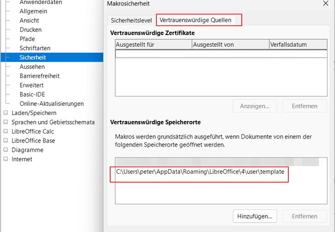

Dabei darf man allerdings nicht vergessen, mindestens den Ordner „Template“ aus dem LO-Benutzerprofil als vertrauenswürdigen Ordner zu registrieren.

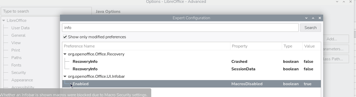

Falls du nur die lästige Meldung loswerden möchtest:
⇒Extras ⇒ Optionen ⇒ LO ⇒ Erweitert ⇒ Experteneinstellungen
und ändere die markierte Option auf false

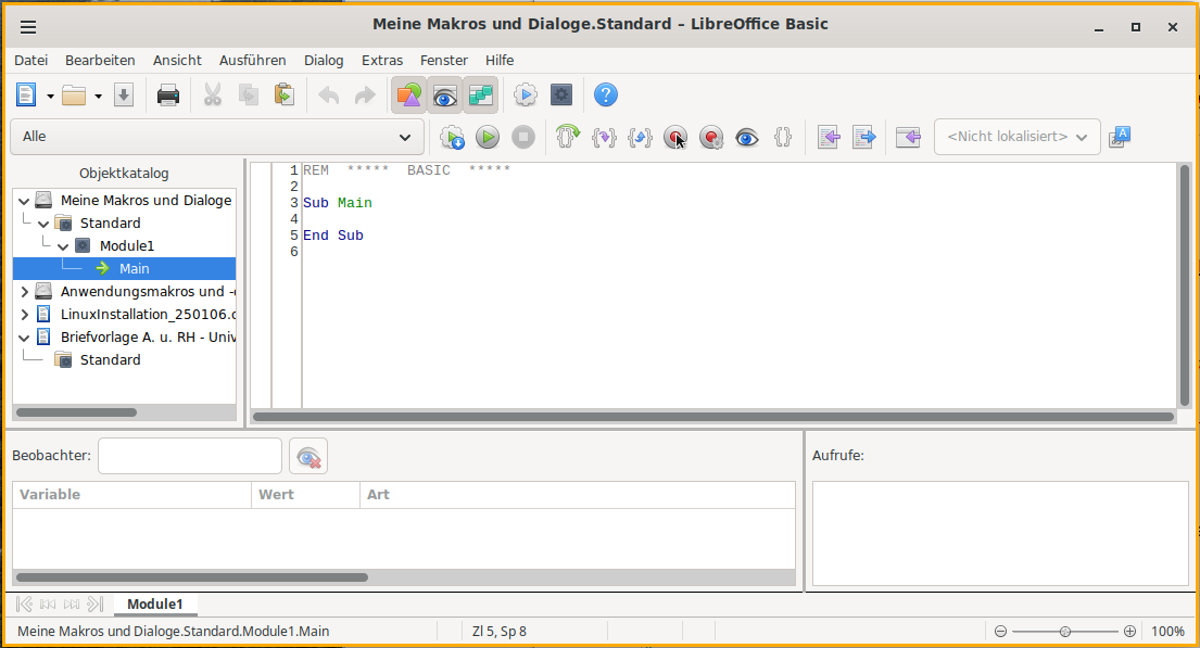

Nun, ich hab mal mit Extras - Makros - Makros bearbeiten rumgespielt und endlich verstanden dass man eine Option zum Löschen eines Makros über einen Rechtsklick in der Fusszeile des Fensters auf den Makronamen bekommt. Das hab ich immer wieder vergeblich gesucht.
In der Vorlage war so ein leerer Makrorahmen:
REM  *****  BASIC  *****
Sub Main
End Sub
Den hab ich entfernen können. Damit ist die Vorlage scheinbar so gebaut wie ein anderes Dokument (dieses LinuxInstallation...) wo ich nicht dauernd genervt werde.
Das hilft mir aber leider nicht weiter, die Vorlage scheint jetzt makrofrei zu sein, die Meldung poppt aber immer noch auf. Ich frag mich warum? Das einzige was da noch stören könnte ist so ein leeres Makro das unter "Meine Makros und DIaloge" firmiert. Hier ein Screenshot:
Was muss ich da noch anfassen?

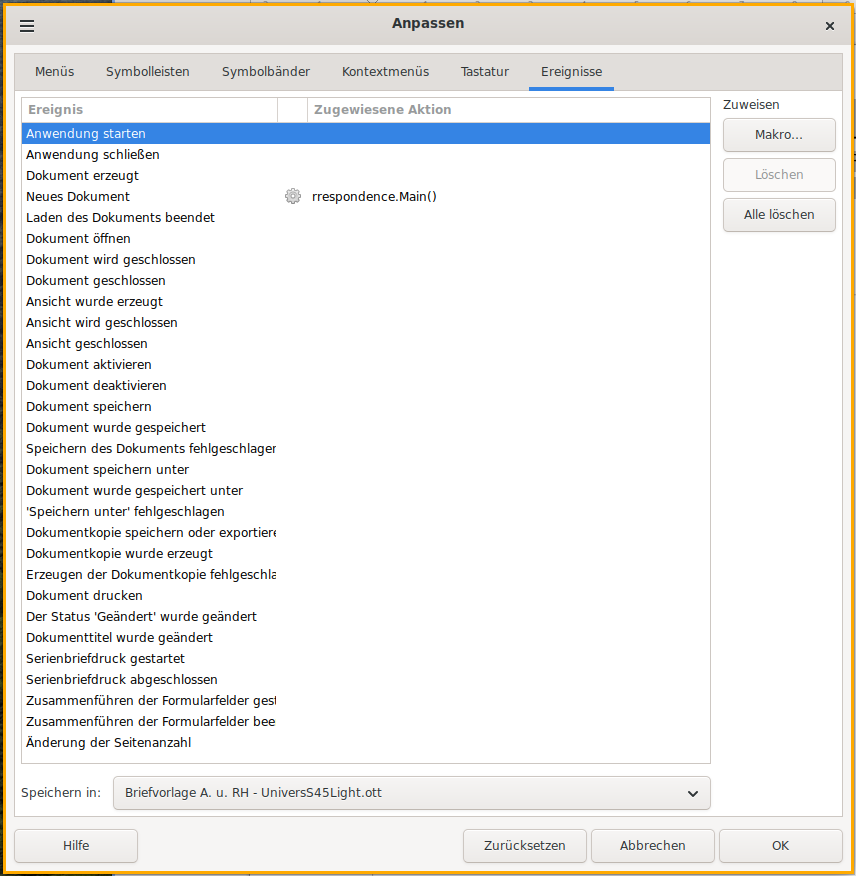

Klick ich bei der Vorlage auf den Knopf Ereignisse in der Makromeldung kommt folgendes:
Kann diese Aktion rrespondence.Main die Ursache sein?
Re: Makros in Dokumentvorlage loswerden
Verfasst: So 21. Jun 2026, 13:57
von rolfie
Hab mit einer Kopie der Vorlage weiter rumgespielt: Lösche ich dieses rrespondence.Main() raus ist die Meldung weg.
So will ich das haben.
