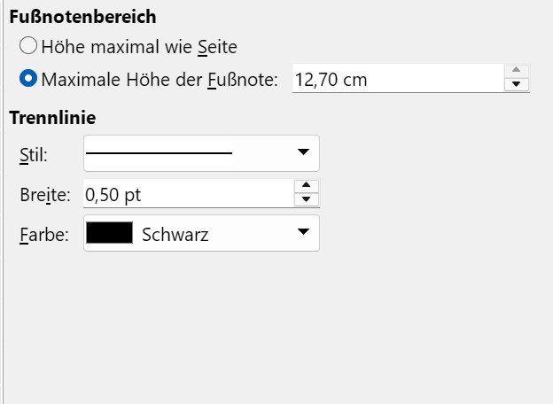

Re: Abstand Textkorpus – Fußnoten etc.
Verfasst: Sa 4. Jul 2026, 20:53
von Butch
Sa 4. Jul 2026, 16:41
Sehr lustig! Wie kommt mein LO Writer dazu, exakt diese Einstellung nicht anzubieten?

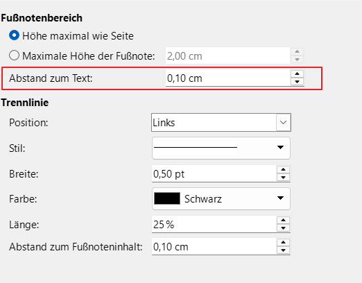

Die Sache mit den "reduzierten" Einstellungsmöglichkeiten für Fußnoten – fehlender Option "Abstand zum Text" usw. – ist schon reichlich mysteriös. Bei neu angelegten Dokumenten ist die Option vorhanden, in manchen komplexeren älteren Dokumenten ebenfalls, in anderen wiederum nicht. Auch im abgesicherten Modus. Und gerade habe ich Folgendes festgestellt: Ich arbeite mit LO Portable, Vers. 26.2.1.2 (x86_64). Wenn ich die betroffenen Dokumente jedoch in 24.2.3.2 (x86) öffne, werden die fehlenden Optionen angezeigt!
