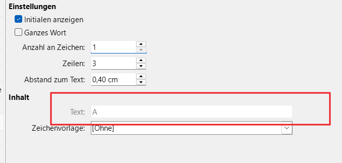

Pit, du hast die Frage nicht verstanden.
Es geht um:
2026-10-12 13 50 42.png (10.83 KiB) 35692 mal betrachtet

Danke, Mondblatt24 !
Ja, ich habe nochmal die Aufgabe durchgelesen. Erst als er von Z sprach, ist mir ein Licht aufgegangen.
ABER man kann solche Probleme auch viel präziser beschreiben !!! Woher soll ich ahnen, dass er nach F11 (also vielleicht Formatvorlagen) nicht die AbsatzFormatvorlage "Text" meint??

Es gelingt tatsächlich niemandem hier, in einer Absatzvorlage (F11...) unter Initialen > Inhalt das dort angebotene Feld "Text" zu aktivieren?
Also eindeutig ein Bug in der Benutzeroberfläche?

– Du weißt, dass sich meine Frage explizit auf F11... -> Absatzvorlage -> Initialen -> Inhalt -> Text bezieht (und nichts zu tun hat mit direkter Formatierung von Absätzen).
– Was haben deine "Hinweise" mit meiner Frage zu tun?
– Wenn du deinen "Hinweis" meinst: "Sollte dies durch die Absatzvorlage realisierbar sein, würden ...":
Sachlich: Ja, sie würden mit derselben Initiale beginnen. Warum wundert dich diese Option? Ich könnte für die Initiale ja ein auffallendes Symbolzeichen verwenden wollen – solche Gestaltungswünsche gibt es ja gelegentlich.
Logisch "deinerseits": Wenn du diese Option eh schon absurd findest, dann wäre "Text" noch umso eher ein sinnloses Element in diesem Einstellungsfenster.
Logisch meinerseits: Ich beziehe mich in meiner Frage dezidiert darauf, ob es überhaupt möglich ist, dieses angezeigte Element zu verwenden. Wenn nicht, wäre es eben ein Bug in der Benutzeroberfläche.
