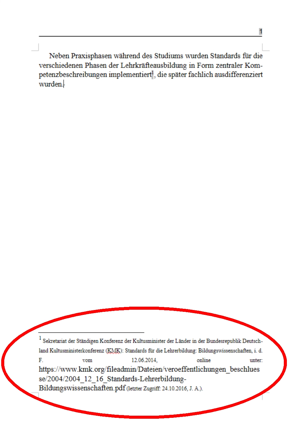

ich habe einen Text erhalten, der wohl in Word geschrieben wurde. In den Fußnoten (Formatvorlage "Fußnote"; 7.5 pt) sind einige Hyperlinks (ohne Unterstreichung) enthalten. Sie werden als ebenfalls mit "Fußnote" formatiert angegeben, werden aber deutlich größer angezeigt (10,5 pt). Woran kann das liegen und wie wird man das los?
Dank im Voraus
Nachtrag. Das ist übrigens nicht durchgängig so. Es gibt auch Hyperlinks, die die richtige (kleine) Fontgröße haben. Ich kann nicht erkennen, was das steuert.

da es nicht meine Datei ist, kann ich sie nicht einfach hier hochstellen. Ich musst einen der betroffenen Bereiche herauslösen. Dazu habe ich einen kopiert, dann alles gelöscht und ihn wieder eingefügt.
Hier ein bereinigter Ausschnitt als jpg, aus dem das Phänomen hervorgeht.
Wenn diese Datei in diesem Zustand und nach Zurücksetzen der Eigenschaften (weder Datenschutz des Autors) wieder als docx abspeichere und neu lade, ist die fehlerhafte Darstellung verschwunden. Wenn ich sie als odt abspeichere und neu lade (siehe Anhang), bleibt sie erhalten.

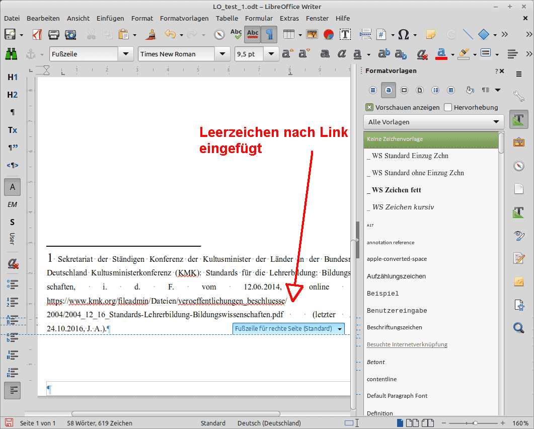

die Formatierungen, so wie sie sich in LibreOffice Writer darstellen, sind ziemlich versaut. Was zu erwarten war. :evil:
Die Zeichenformate in der Fußnote sind gemischt (No Character Style und beim Link Fußnotentext 10).
Die eigentliche Fußnoten-Zeichenvorlage (Footnote Characters) ist hochgestellt, wird aber nicht angewendet (?).
Abhilfe schaffen könnte:
  • Markiere die gesamte Fußnote (Fußnotenanker bleibt unmarkiert)
  • Schneide den Text heraus, er ist "korrupt" mit einer Mischung aus direkter Formatierung und Zeichenvorlagenformat
  • Wende an: Zeichenvorlage Footnote Characters (s. o. merkwürdiges Format; nimm die Hochstellung heraus)
  • STRG+UMSCHALT+V: Füge den Text als unformatiert ein
  • Bei Bedarf: Wende auf den Link ein eigenes Zeichenvorlagenformat an, das auf Footnote Characters basiert
Und lösche die gefühlt Tausend Zeichenvorlagen ListLabel X.
Eine Hilfe auf der Suche nach Fußnoten oder auch Hyperlinks kann die Extension AltSearch.oxt sein.
Ob du damit die Datei wieder auf Vordermann bekommst? Ich habe dabei kein gutes Gefühl. Hole dir mal mit einem Packer/Entpacker die styles.xml heraus und betrachte deren Inhalt, dann wirst du vielleicht auch ahnen, warum mein Gefühl hier eher auf Chaos hindeutet.

1. Ganze Fußnote kopiert und gelöscht; nur Nr. bleibt bestehen
2. Absatzformat "Fußnote" ausgewählt
3. Text unformatiert wieder hineinkopiert - so weit, so gut. Der Text ist dann ohne Link.
Sowie ich aber am Ende der URL ein Leerzeichen einsetze, wird es wieder zum link - und wieder groß, obwohl der link weiter mit "Tußnote" formatiert ist.
Bei mir nicht (da ich URL-Erkennung abgeschaltet habe):
Die Fußnote wurde von mir mit Absatzvorlage Fußnote formatiert. Daher ist auch zunächst keine Zeichenvorlage nötig. Trotzdem ist es wohl so, dass bei manchen Änderungen wieder unerwünschte Formate Platz greifen. Der Link selbst kann mit der Zeichenvorlage Internetverknüpfung formatiert werden und wird dann größer (10,5 pt), hat aber keine sonstigen Kennzeichen einer Internetverknüpfung (Farbe blau, Unterstreichung). Das müsste (!) man schon anpassen. Damit das funktioniert und die Zeichengröße vom Textumfeld bestimmt wird, müsste man allerdings die Zeichenvorlage als neu von Keine Zeichenvorlage ableiten. Das geht aber nicht, weil jene (Zeichenvorlage Internetverknüpfung) zum Grundbestand der Vorlagen gehört und daher ein Löschen nicht möglich ist. Wie man es dreht und wendet: ich komme hier auf keine sinnvolle Bearbeitungsperspektive, nur Murkserei.

Wenn man (ohne STRG) in die URL hineinklickt, bleibt als Formatvorlage "Fußnote" angezeigt. "Internetverknüpfung" ist auch eine ZEICHEN-Vorlage. Darauf muss man erst einmal kommen.
Und ja: Das ist Unsinn, denn solche Verknüpfungen können ja ganz in ganz unterschiedlichen Absätzen mit verschiedener Fontgröße vorkommen.
Ich habe jetzt einmal versucht: Wenn man die ZEICHEN-Vorlage "Internetverknüpfung" "auf die Vorlage zurücksetzt", wird dort zwar (in meinem Fall) Fontgröße 10pt angegeben, in der Darstellung passt sich das aber den 7,5pt der Fußnoten an. Vielleicht ist das der ganze Trick.
