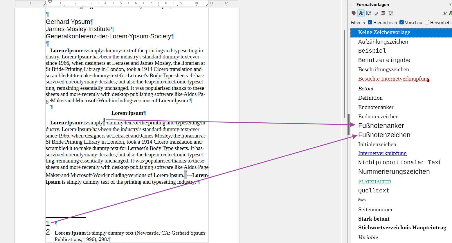

das Beispieldokument stellt sich so dar, dass jemand die entsprechenden Zeichenvorlagen (Fußnotenzeichen, Fußnotenanker) verändert hat.
2026-10-28 09 25 12.png (110.82 KiB) 26 mal betrachtet

Hallo und herzlichen Dank,
ich bin auf die Bezeichnungen Fussnotenanker und -zeichen aufmerksam geworden, habe aber auf die schnelle keine nachlesbare Erklärung dafür gefunden. Ist das erste Mal dass ich in LOW mit Fussnoten arbeite.
Nach Änderung ist alles wieder wie es sein sollte.
