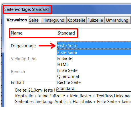

Rocko
Beiträge: 1336
Re: formatierungsprobleme: überschriften und erst seite
Beitrag von Rocko » Do 27. Okt 2011, 18:56
michaa7 hat geschrieben:Wenn ich über die menüleiste/format/seite/formatvorlage gehe funktioniert es eben nicht richtig, und das scheint mir dann doch ein bug (wobei natürlich klar ist, dass deine vergehensweise die weitaus praktischere, schnellere und offenbar zudem bugfrei ist)
Jetzt wird deine Vorgehensweise klar! Du hast das Einstellfenster der aktuell verwendeten Seitenvorlage "Standard" über "Menüleiste/Format/Seite" geöffnet und warst der Meinung du könntest hier Vorlagen auswählen. An dieser Stelle öffnest du aber nur die Eingaben für die Seitenvorlage der Seite, die gerade aktiv ist. Das aber war die Seitenvorlage "Standard". Was du ausgewählt hast, war die Entscheidung, mit welcher Vorlage die nächsten Seiten weitergehen sollen. Dafür hast du "Erste Seite" gewählt. Folglich kommt jetzt bei dir zuerst einmal die Standard-Vorlage und als nächste Seite die Seitenvorlage.
Auch wenn es schmerzt: Der Bug bist du.
