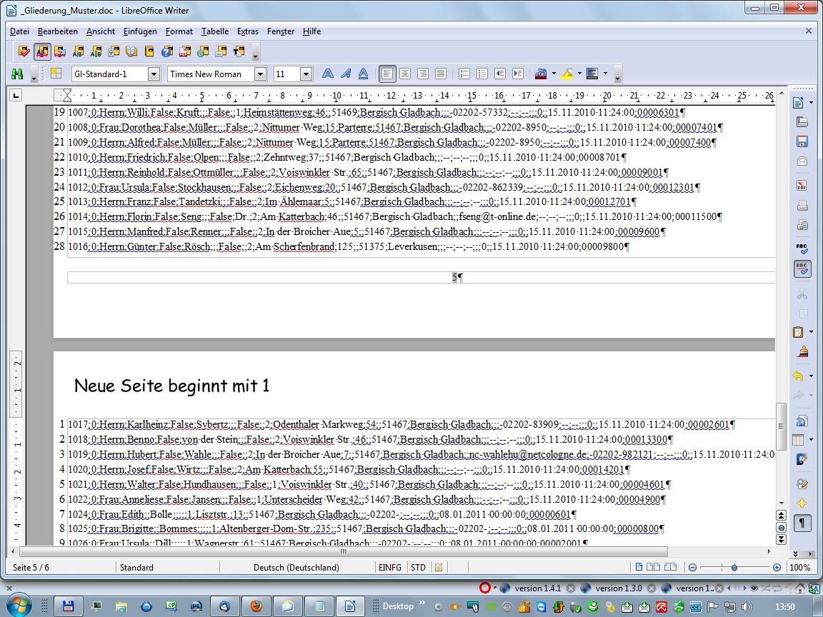

Habe ich so eingestellt trotzdem fängt die neue Seite mit 1 an.

- Swriter_Zählen.jpg (247.93 KiB) 4616 mal betrachtet

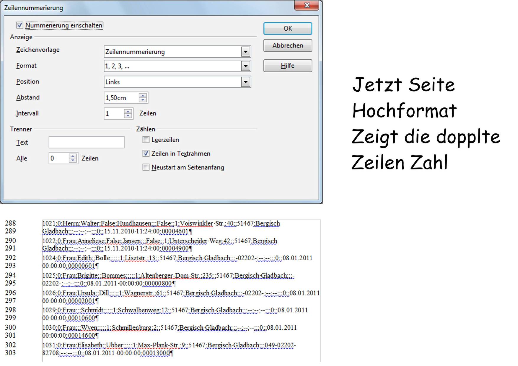

Vielleicht machst du mal ein Screenshot vom Dialog für Zeilennummerierung.
=> Evtl. hast du im ersten Absatz der zweite Seite eingestellt, dass Zeilennummerierung neu anfangen soll.

Re: durchgehende Zeilennummerierung
Es kann was mit Querformat der Seite zu tun haben.
Im Hochformat jetzt durchlaufend aber doppelte Zeilenzahl.
MfG
Dicipuli
Ps Nochmal probiert jetzt ist es ok.
Ich hatte das mit dem Abstand falsch verstanden
Danke

- Swriter_Zählen_2.jpg (207.09 KiB) 4603 mal betrachtet
