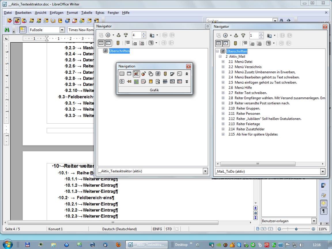

Immer wieder kommt es vor, dass der Navigtor in der einen oder anderen Datei die Kapitelgliederung nicht zeigt.
Jetzt im Augenlbick kommt wieder beides vor.
Wie muss ich den Navigator einstellen, um die Liste zu sehen?
Gruß Discipuli
Bertold
Re: Navigator komplett zeigen
Beitrag von Bertold » Mi 21. Dez 2011, 14:42
benutze den großen Navigator
statt die kleine Navigation-Abreisleiste, die du da raus gelöst hast.
Was dir sehr helfen kann, nicht nur bei dieser Frage, ist die Taste F1.
Im konkreten Fall: F1-Navigator.
Mit <F1> scheinst du auf dem Kriegsfuß zu sein - mein Eindruck.

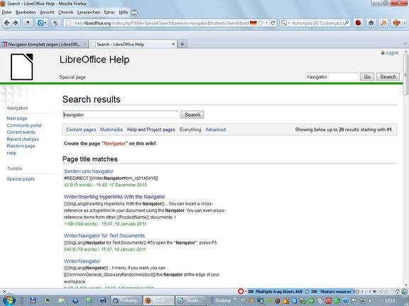

Mit F1 stehe ich keineswegs auf Kriegsfuß.
Leider gehöre ich noch zu einer Generation, die nicht Englisch von Kindesbeinen auf gelernt hat.
Später sah ich keine Veranlassung dazu.
Das war natürlch mit Heraufziehen des Pc-Zeitalters ein Fehler.
Mit F1 Finde ich leider keine Deutsche Hilfe.
Oder mache ich das was falsch?
Discipuli
pmoegenb
Beitrag von pmoegenb » Do 22. Dez 2011, 12:40
Die Programmhilfe(Helppack) steht auch Offline in Deutsch zur Verfügung vorausgesetzt, man lädt sie herunter und installiert sie. http://de.libreoffice.org/download/
