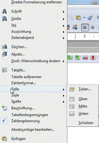

Verfasst: Do 9. Feb 2012, 12:26
von Mathias
Hallo pmoegenb,
bei mir steht in der Statusleiste schreibgeschützt. Mit dem Kontextmenu Zelle/Schutz aufheben funktioniert nicht. Siehe Screenshot.
Mathias
Re: Dokumentenschutz vom MS Word Dokument aufheben
Verfasst: Do 9. Feb 2012, 16:30
von pmoegenb
Hallo Mathias,
bei mir sieht das Kontextmenü wie folgt aus (Getestet an einem Worddokument mit Writer):
Vielleicht solltest Du mal auf LO 3.4.5 updaten.
