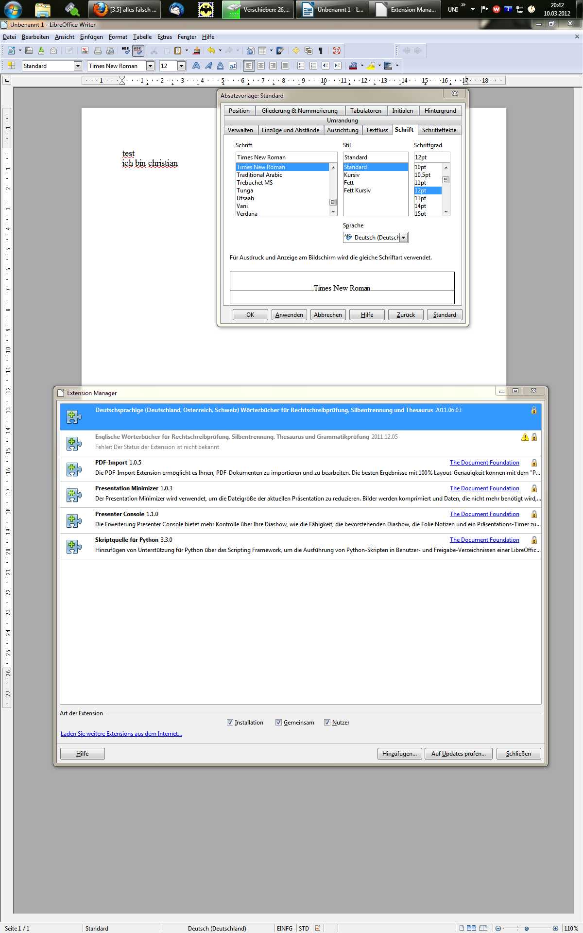

Re: [3.5] alles falsch geschrieben
Verfasst: Sa 10. Mär 2012, 20:48
von MoonKid
Scheint installiert zu sein.
Habs nochmal gescannt, falls ich doch was falsch interpretieren sollte.
Ich mach jetzt mal komplettes deinstall.
Verfasst: Sa 10. Mär 2012, 21:39
von swolf
in deinem Screen ist leider die Statusleiste im Writer nicht sichtbar.
Welche Sprache wird da unten ca. in der Mitte angezeigt?
Und:
Extras-Sprache -> für den gesamten Text - ist es Deutsch(Deutschland)?
Verfasst: So 11. Mär 2012, 13:04
von MoonKid
Du musst das Bild nur runterscrollen ;)
Da steht im dritten Feld der Statusleisten "Deutsch (Deutschland)".
Eine De- und Neuinstallation hat übrigens auch nichts gebracht. Gehe jetzt auf 3.4 zurück.
