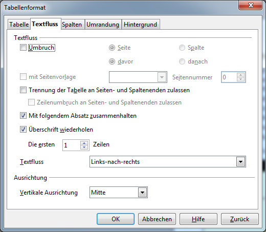

ich habe mal herumprobiert:
Wenn Du diese Einstellung nimmst, ist das eine Problem behoben, dafür werden die Zellen der Tabelle nicht mehr getrennt, es entstehen also größere Lücken auf den Blättern. Ich glaube, das geht nicht besser.
Wenn Du zuläßt, das die einzelnen Zellen beim Seitenumbruch geteilt werden, woher soll das Programm wissen in welchem Teil der getrennten Zelle Du die Mitte haben möchtest? Gruß R
