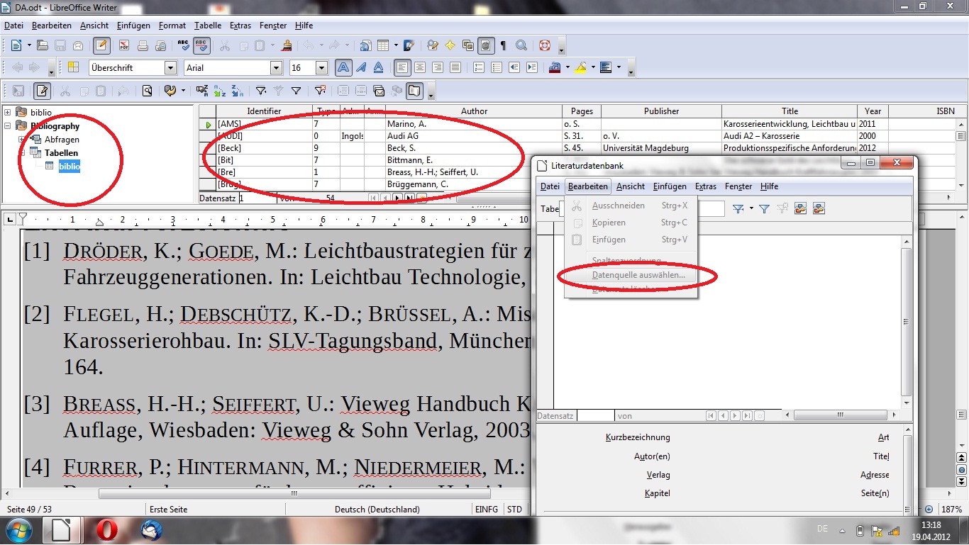

Die kopierte Literaturdatenbank habe ich versucht mittels Datei-Neu-Datenbank anzumelden, was offenbar (laut Drücken von F4) auch klappt. (siehe Markierung im Bild links)
Klicke ich im Writer nun Extras-Literaturdatenbank kommt eine leere Datenbank, in die ich weder einen Datensatz einfügen noch die Datenquelle auswählen kann. (siehe Markierung im Bild rechts)

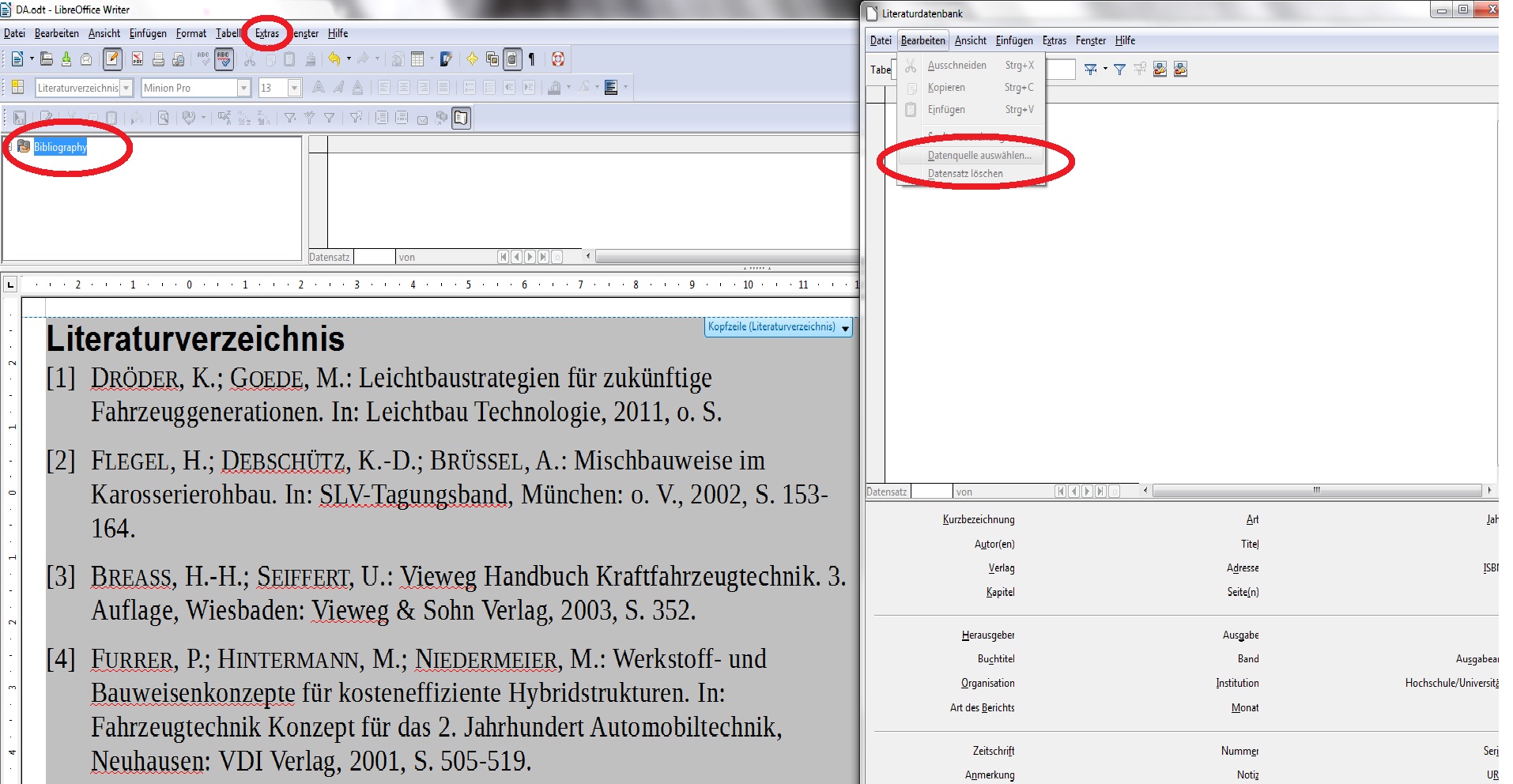

Bei der Grafik in Deinem ersten Posting handelt es sich um den Datenbank-Explorer der zunächst nichts mit einer Literaturdatenbank zu tun hat. Aus der Grafik geht aber hervor, dass außer der Datenbank Bibliography, keine Datenbank bei LibO angemeldet ist.
Somit kann über Extras/Literaturdatenbank und dem Button Datenquelle auch keine Datenquelle ausgetauscht werden.

Ich hab es geschafft, dass ich meine Literaturdatenbank vom Firmenrechner auf meinem Laptop anmelden konnte (linke Markierung),
die eingetragenen Daten stimmen alle (mittlere Markierung).
Wie ich das geschafft habe ist mir zwar ein Rätsel, aber egal..
Wie die rechte Markierung zeigt, bekomme ich beim klicken von Extras-Literaturdatenbank aber trotz angemeldeter Datenbank nur ein leeres Fenster.
Hier kann ich nach wie vor keine Datenquelle auswählen.
