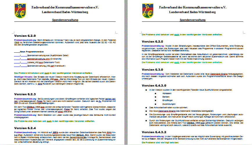

Ich dachte eigentlich, dass es bkaertner hauptsächlich (siehe Betreff) auf die Trennlinie ankommt. Wie hier:
