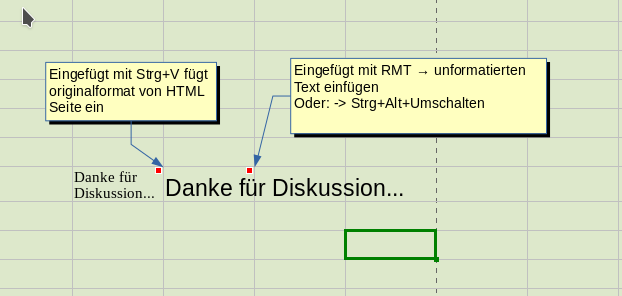

Hallo Pit, Strg+Alt+ Umschalten + Enter könnte dir helfen. Bei mir klappt das.
Gruß Helmut
Gruß Helmut
- unformatierten Text einfuegen .png (17.02 KiB) 5081 mal betrachtet
