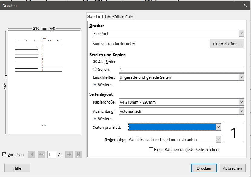

so sieht es bei mir aus wenn ich am Druckertreiber "Seiten pro Blatt" nicht auf 1 stehen habe.
Auch Libreoffice hat diese Einstellung im Druckmenü, siehe unten
Ich kann es also zwei mal einstellen, in Libreoffice und in der Vorschau vom Druckertreiber
Gruß Holger
Gruß Holger

danke für den Hinweis. Ich hatte schon die 'Seiten pro Blatt' im Verdacht, aber die Einstellungen dort vor Ort für die jeweiligen Dateien war immer auf jeweils eine Seite pro Blatt eingestellt - im Drucker und im LO.
Kann es also nicht gewesen sein ...
