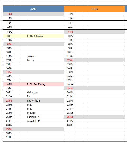

Ich brauche an sehr vielen Stellen in einer Tabelle bedingte Formatierung für mehrere zusammenhängende Zellen (nennen wir das TagesWertBereich==TWB), die sich einerseits auf "globale" Vergleiche stützt (z.B. "Ist Sonntag?), dann aber ggf. von Zellwerten innerhalb des Zellverbunds "überschrieben" werden soll ("fängt die mittlere Zelle des TWB mit 'D' an? ).
Im Ergebnis sollen in einem Jahrekalender, dessen Tage jeweils 7 Zellen "breit" sind:
1.) alle "nicht besonderen" TWB einfach weiss und mit schwarzem Font dargestellt sein.
2.) alle TWB von Sonntagen, die aber keine Feiertage sind, grau unterlegt werden, und der Font für Datum und Wochentag rot
3.) alle TWB von Feiertagen in Deutschland gelb unterlegt werden
4.) alle anderen Tage mit Eintrag in der mittleren Zelle in hellblau unterlegt werden
Insofern benötige ich eigentlich nur EINE bedingte Formatierungs-Gruppe (in Excel ist das auch so), deren Formate ich einfach auf alle Zellen kopiere.
Geht in Excel, in Libre Office Calc haben danach alle Zellen das gleiche Aussehen, was eigentlich nur bei Nutzung ABSOLUTER Adressen in den Bedingungs-Formeln der Fall sein dürfte.

Ich füge mal noch einen Screenshot bei, wie das ganze dann final aussehen soll. Das erklärt vielleicht das Problem noch etwas anschaulicher.
NEU LIBRE_OFFICE_2023_screenshot_Farben.JPG (76.07 KiB) 2633 mal betrachtet
