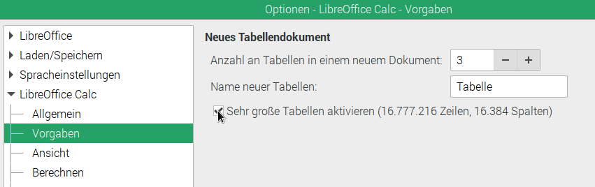

Re: [gelöst] Tabellen Anzahl Obergrenze?
Die verlinkte Wiki-seite ist quasi schon überholt, seit ca. LO7.0 geht per »experimenteller Einstellung« das 16fache für Zeilenanzahl und Spaltenanzahl. Andererseits möchte ich an der Stelle mal wieder darauf hinweisen daß das willkürliche Verteilen von gleichartigen Daten auf viele Tabellenblätter eher früher als später zu massiven Problemen führt. (zumindest dann, wenn $User die Daten in sinnvoller Weise auswerten möchte)
