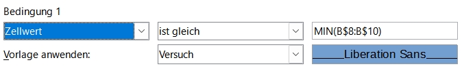

Re: bedingte Formatierung
Beitrag von Mondblatt24 » Fr 20. Jan 2023, 15:53
Hallo.
Du mußt in dem Fall zumindest den Spalten einen absoluten Bezug geben.
2023-01-20 15 55 40.jpg (38.87 KiB) 1484 mal betrachtet
