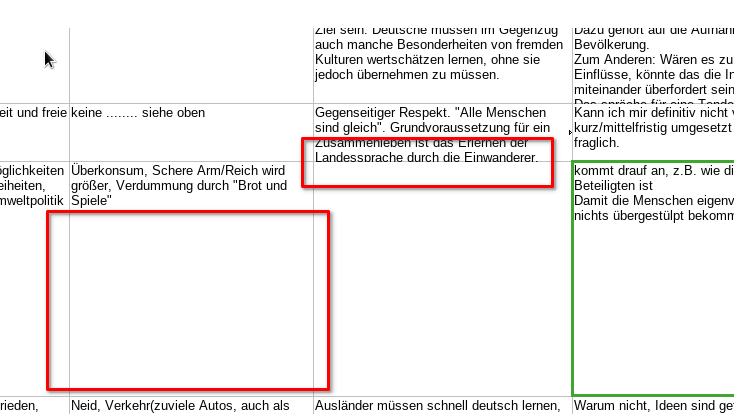

Hallo Ihr,
ich hab eine Calc-Datei, in der mehrspaltiger Text in den Zellen enthalten ist. Manche Zeilen sind dabei aber viel zu hoch und andere sehen gequetscht aus.
Wie mach ich das, daß für alle Zeilen die Höhe so optimiert wird, daß sie so hoch sind wie die zeielnmäßig höhcste Zelle?
Viele Grüße desputin

Beitrag von Pit Zyclade » Sa 21. Jan 2023, 16:59
Du mußt in den Zeilenkopf (also ganz links) gehen, rechte Maustaste (Mausmenü) -> Optimale Höhe

Beitrag von desputin » Sa 21. Jan 2023, 19:36
Hallo, Pit Zyclade,
super, vielen Dank!
