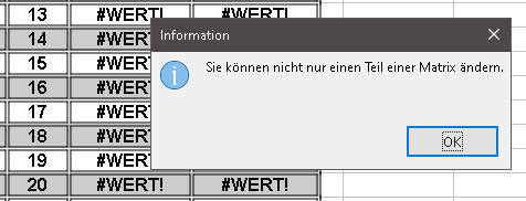

Beitrag von Dieter13 » Fr 27. Jan 2023, 00:21
was habe ich denn jetzt falsch gemacht?? :shock: :? :? :oops:
Dieter

Ich will aber nichts bearbeiten ... ich habe Deine Formel in's Feld D10 kopiert (D9 bekommt ja den Startwert aus J11). Wenn ich danach die Formel "Mit gedrückter STRG Taste nach unten ziehen." will bekomme ich den o.g. Fehler :cry:
Daher die Frage, was ich falsch mache :shock:

HeritzP
Beiträge: 966
Re: Bewirtungsplan (halb)automatisieren
Beitrag von HeritzP » So 29. Jan 2023, 08:31
benutze die AGGREGAT() Formel,
Für die Matrixformel KKLEINSTE().
Öffne den Funktionsassistenten, füge die Formel ein und klicke links unten auf Matrix.
Dann mit gedrückter STRG Taste nach unten ziehen.
