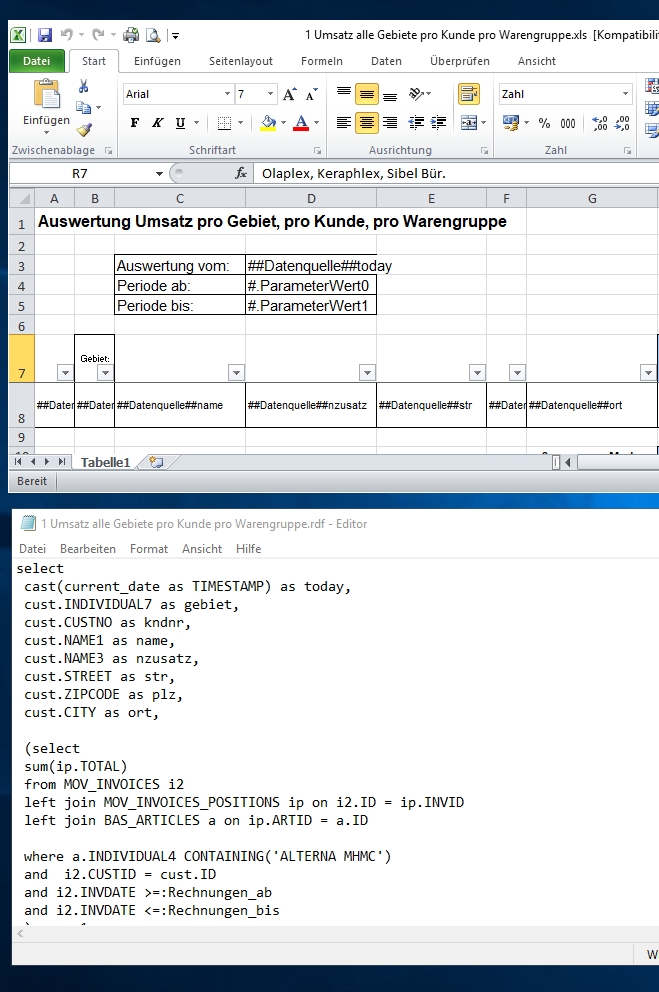

ich arbeite mit der Warenwirtschaft Orgamax und würde gerne von MS Office zu Libre Office wechseln. Wenn man in Orgamax Auswertungen macht, werden Daten aus der Warenwirtschaft in eine vorher gefertigte Excel exportiert. Wenn ich MS Excel installiert habe, werden die Daten wie gewünscht in die XLS geschrieben und die Datei geöffnet. Wenn ich Libre Office installiert habe, bekomme ich die Fehlermeldung "Fehler beim Export. MS-Excel kann nicht gefüllt werden." Bei Open Office ist es das gleiche Problem. Versuche ich es allerdings mit z.B. WPS Office, funktioniert es einwandfrei. Daher meine Vermutung, dass es mit einer Sicherheitseinstellung zu tun hat, aber ich finde nichts. Jemand eine Idee?

Das Problem sind die Auswertungen vom Programm. Das sind vorgefertigte Exceltabellen mit einer dazugehörigen RDF Datei in der der Code steht, was die Auswertung tun soll bzw. mit welchen Daten befüllt werden soll. Wenn man die Auswertungen startet, wird normalerweise die XLS mit Daten befüllt und im Anschluss geöffnet. Mit Excel geht die Datei auf, mit WPS Office auch, mit Libre und OO kommt die beschriebene Fehlermeldung.
Im Anhang habe ich mal einen Schnippsel unserer Umsatzauswertung dran gehängt. Die XLS Rohdatei und die RDF.

Das ist irgendwas in der Richtung »eingebettete Datenbankabfrage«
Das sollte sich auch direkt aus den funktionierenden vollständigen Rohdaten genauso per →Daten→Pivottabelle→Erstellen… generieren lassen!
