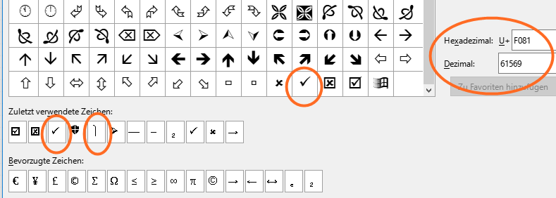

seit 7.5. habe ich bei Calc ein Problem mit Sonderzeichen (siehe Bild). Will ich die Sonderzeichen in einer Formel verwenden, so erscheinen die Zeichen oben und nicht die gewünschten Zeichen.
Eingegeben habe ich die Sonderzeichen über das Menü mit "Einfügen", "Sonderzeichen".
Im Feld D4 habe ich die Formel =D2 verwendet.
Woran mag das liegen?

Die Sonderzeichen sind aus Wingdings. Aufgefallen ist es, weil ich nach dem Update auf 7.5. eine alte Tabelle geöffnet habe (Standardschrift Arial), wo es bislang einwandfrei funktioniert hat.
Gerade habe ich gesehen, dass die jeweiligen Zeichen die gleiche Dezimal/Hexdezimal Zahl haben!?!?

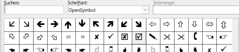

Re: Sonderzeichen
Beitrag von Mondblatt24 » Fr 10. Feb 2023, 14:54
Versuch es mal mit OpenSymbol.
2023-02-10 14 54 02.jpg (59.62 KiB) 1881 mal betrachtet
