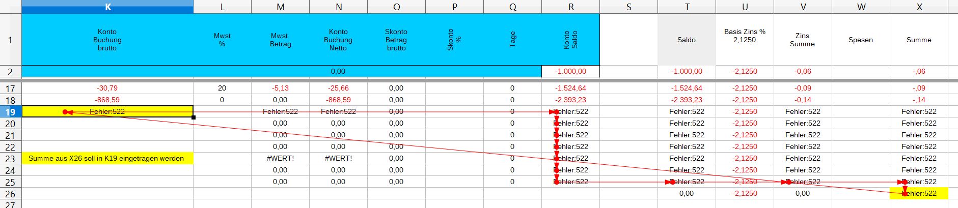

der Fehler (Zirkel) beginnt in M19 und R19: hier wird mit K19 gerechnet. Dann geht es mit dem Ergebnis von M19 weiter in N19, mit dem Ergebnis von R19 weiter in T19, dann V19, dann X19 und dann soll das Ergebnis von X19 in K19 übertragen werden. Damit ändert sich dann die Rechnung in R19, T19, V19, X19 und wieder von vorn.
edit: M19 und N19 spielen keine Rolle (sie zeigen nur den Fehler in K19 an)

den Teil der "sinnfreien" Zellen haben ich nur zum allg. Verständnis mitkopiert und haben zum Problem keine Relevanz.
Die angezeigten Fehler ergeben sich aus dem Umsand, dass die Summe in K9 aus X26 genommen werden soll.
Einfach erklärt, soll einfach die Summe (aus X26, Zellinhalt -2,31) in die Zelle K9 übertragen werden.
That's it - aber offensichtlich nicht leicht zu lösen -

Deine Frage kann nicht gelöst werden, wie mikele versucht hat zu erklären. Wenn der Wert in X26 nach K19 übertragen wird, ändert sich sofort der Wert in X26, was wiederum eine Übertragung nach K19 auslösen würde, dadurch ändert sich wieder der Wert in X26 usw. usw. usw. bis zum Jüngsten Tag - und das in einer Geschwindigkeit, dass Du nicht mehr zuschauen kannst! Das nennt man einen Zirkelbezug (siehe auch die Detektivabbildung) und wird von Calc zu recht als Fehler gekennzeichnet.
Wenn Du - z. B. immer morgens - den Wert übertragen willst, hilft Dir nur der manuelle Weg, den Mondblatt24 schon beschrieben hat. Ggf. könnte man den auch per Makro automatisieren, z. B. immer beim Öffnen der Datei. Bei Makros bin ich aber überfragt.
Die Geschichte mit der SUMME, die von anderen angesprochen wurde, hat mit dem Zirkel nichts zu tun. Es ist einfach sinnlos, um einen Bezug einfach die Summenfunktion zu wickeln, die nichts bewirkt. Eine Summe ist immer eine Operation aus mindestens 2 Summanden, wenn da nur einer drinsteht, ist das wirkungs- und damit sinnlos.

- Spur zum Fehler.jpg (121.2 KiB) 3417 mal betrachtet

wie gesagt Zirkelbezug.
Siehe Tabelle.

herzlichen Dank an Alle, die sich meinem Problem angenommen haben.
Speziell an Ferdinand - habe es jetzt auch begriffen. Werde es mal mit dem Makro Tip versuchen - denke das wäre eine akzeptable Lösung.

Hallo Zusammen,
habe jetzt das Problem so gelöst, dass ich die Zinsberechnung bzw. Summenbildung in eine 2. Tabelle (Hilfstabelle) ausgelagert habe und das Summenergebnis in der 2. Tabelle dann in die 1. Tabelle an den gewünschten Ort als =(Summe) übertragen.
Funktioniert nun alles wie gewünscht problemlos.
