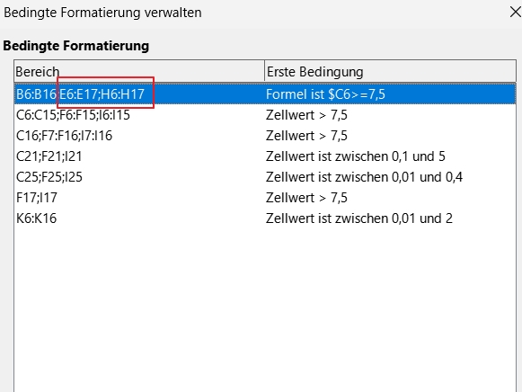

Komme nicht dahinter warum die Zellen Spalte E und H mit eingefärbt werden, obwohl
kein Ergebis vorhanden ist.

Beitrag von Mondblatt24 » Mi 1. Mär 2023, 17:15
weil die Bereiche zum "Einfärben" eingetragen sind.

Hallo Peter,
Danke, habe jetzt die Spalten einzeln bedingt formatiert.
Jetzt Klappt's
