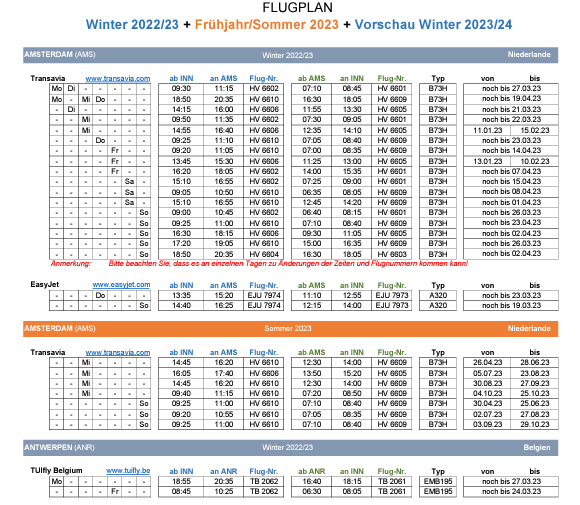

verstehe ich es richtig: du möchtest aus den vorhandenen Flugplänen (siehe Grafik) eine neuen Übersicht erstellen?
Dann wäre wichtig zu wissen, in welchem Format die Flugpläne vorliegen (oder woher sie kommen). Es gibt ja diverse Seiten wo die Flugbewegungen abgebildet sind.

mikele hat geschrieben: ↑
So 26. Mär 2023, 14:07
Ja genau. Der Flugplan liegt als pdf vor und wird laufend seitens dem Airport aktualisiert. Dieser Flugplan ist leider extrem unübersichtlich um sich Dinge abzuleiten. Nachdem es hier um zukünftig Flugbewegungen gibt wird man das auch nicht auf irgendwelchen Portalen abgreifen können :(
