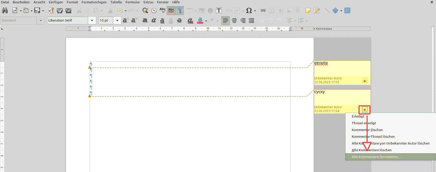

Re: Kommentarfunktion: Schriftgröße für ganzes Dokument ändern
Beitrag von miesepeter » Mo 12. Jun 2023, 17:07
Beitrag von Naturi » Mo 12. Jun 2023, 18:22
Danke für deine Bemühungen,
gefragt habe ich, wie man es bei LO-Calc macht, nicht bei Writer. ;)
