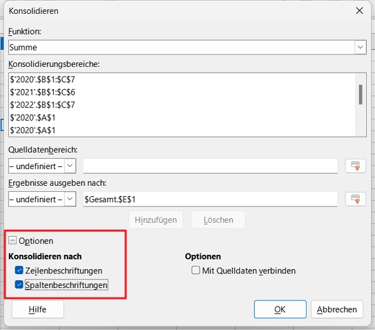

Re: Kilometer-Werte aus mehreren Tabellen bei gleichem Namen addieren
Beitrag von Mondblatt24 » Mi 19. Jul 2023, 15:41
kellyman hat geschrieben: ↑
Mi 19. Jul 2023, 15:08
Bei mir stehen die Namen nicht drin und die Liste ist nicht komplett.
Das liegt daran, dass Du unter Optionen nicht angekreuzt hast nach was Konsolidiert werden soll.
2023-07-19 15 31 59.jpg (85.6 KiB) 2750 mal betrachtet
In diesem Fall hier sind die Zeilenbeschriftungen die Namen und die Spaltenbeschriftungen die Spaltenüberschriften.
Liegt das an den unteren Teil "$'2020'.$A$1" und warum steht das mehrfach drin?
Wieso dieser Bereich erzeugt wird, kann ich auch nicht erklären, normalerweise sollte das nicht so sein.
Beitrag von kellyman » Mi 19. Jul 2023, 16:08
Jetzt ist alles klar.
Werde versuchen die Tage die kompletten Listen zu "konsolidieren".
