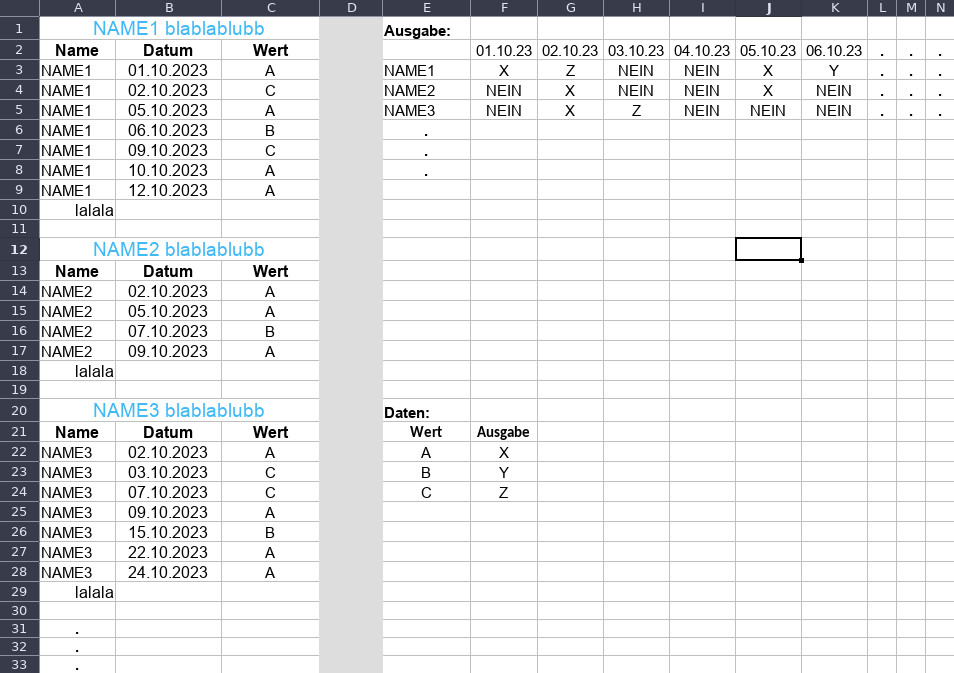

Hallo!
Ich komme nicht zum Ziel bei einer Abfrage mit mehreren Kriterien.
Der Einfachheit halber habe ich einen Screenshot einer Beispieltabelle angehängt und erläutere mein Problem dazu.
- Im Linken Bereich ist die Tabelle mit den Daten, die ich auswerten möchte bzw. als Grundlage habe.
- Rechts oben mein gewünschtes Ergebnis in F3:K5, hier manuell eingetragen. Das möchte ich per Formel/Funktion erreichen.
- Rechts unten die Daten für die letztendliche WENN-DANN Abfrage.
Beispiel für Feld F3:
Wenn E3 und F2 mit Spalte A und B übereinstimmen (und dafür der Wert A in Spalte C steht), soll gemäß E22:F24 der Wert X in Feld F3 ausgegeben werden.
Zusätzliche Infos:
- In den Spalten A/B/C stehen weitere NAMEN in unterschiedlicher Anzahl, mal mehr, mal weniger.
- Zu jedem Namen gehören jedes mal unterschiedlich viele Zeilen.
- Die Namen in Spalte F hole ich aus einer anderen Tabelle, die auf Spalte A beruht.
Es wäre klasse, wenn mir jemand helfen würde. Ich sitze da seit Stunden dran und komme auch mit gefundenen Videos nicht weiter. Mein Kopf lag jetzt schon mehrmals auf der Tischplatte.
Olaf

Re: WENN/UND/DANN mit mehreren Kriterien
lösbar ist es. Es wäre aber einfacher, wenn du uns das Beispieldokument zur Verfügung stellen würdest. Dann muss nicht jeder Helfer die Tabelle eigens nachbauen ...
eine Lösung könnte so etwa gehen:
diese Formel in F3 eifügen und (als Matrixformel) mit Shift+Strg+Enter abschließen. Mit gedrückter Strg+Taste kannst du sie dann nach rechts und unten ziehen.
=WENNFEHLER(SVERWEIS(TEXTKETTE(WENN(($A$1:$A$100=$E3)*($B$1:$B$100=F$2);$C$1:$C$100;""));$E$22:$F$24;2;0);"Nein")Gruß,

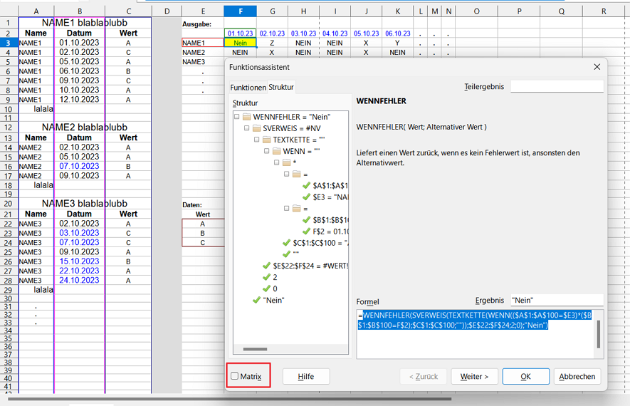

Hallo Mikele!
Vielen Dank schon mal, ich sehe ein Licht am Ende des Tunnels
sverweis, das war eines meiner fehlenden Puzzlestücke. Hab ich irgendwann schon mal benutzt, aber nur eine vage Erinnerung.
"Matrixformel" sagt mir gar nichts, da muss ich mal nachschauen.
Die Tabelle habe ich angehängt, Du hast natürlich vollkommen recht, das macht es viel einfacher.
Die Formel funktioniert noch nicht ganz, es kommt immer "Nein".
Olaf
Olaf
- Beispiel.ods
- (17.51 KiB) 224-mal heruntergeladen
In Spalte B stehen keine Datumswerte sondern einfach nur Text!
- Beiträge: 3667
Hallo @olaf123,
die Hälfte von den Daten in Spalte B ist Text (im Screenshot schwarz).
Markiere die Spalte B rufe Daten → Text in Spalten auf, entferne alle Haken bei den Trennoptionen und klicke auf OK, der Text wird nun in eine Zahl umgewandelt.
Außerdem ist die Formel nicht als Matrixformel eingegeben.
Zuletzt geändert von Mondblatt24 am Sa 21. Okt 2023, 19:06, insgesamt 1-mal geändert.

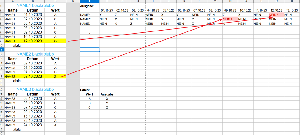

Re: [GELÖST] WENN/UND/DANN mit mehreren Kriterien
Ich habe doch noch ein Problem:
Wenn in der Spalte C ein Wert vorkommt, den ich unter "Daten:" in E22 und folgende nicht definiert habe, soll z.B. ein Ausrufezeichen o.ä. im Bereich "Ausgabe" an der entsprechenden Stelle Name/Datum angezeigt werden.
Also in etwa so, als hätte ich im Bereich "Daten:" etwas definiert wie "? | !!!".
Es könnte auch einfach der entsprechende Wert aus "C" dort hineingesetzt werden.
So, wie es jetzt ist, wird unter "Ausgabe" ein "Nein" geschrieben, wenn der dazugehörige Wert nicht definiert wurde. Leider gibt es ab und zu ein paar Werte, die von A/B/C abweichen, und dann immer wieder sehr unterschiedlich, so dass ich nicht wirklich alle auflisten kann.
Geht das?
Olaf
Geht das?
Olaf
- Beiträge: 3667
Ich würde das kurzerhand mit einer bedingten Formatierung umsetzen und als Bedingung eine Formel benutzen, die zum größten Teil sowieso schon da ist.
Z. B.:
(den blauen Teil hast du in irgendeiner Form in deiner bestehenden Formel)
Formel ist:
NICHT(ZÄHLENWENN($E$22:$E$24;INDEX($C$1:$C$500;VERGLEICH($E3&F$2;$A$1:$A$500&$B$1:$B$500;0))))
Dann legst du noch eine passende Zellvorlage an und gut.
- 10_012.png (158.36 KiB) 10774 mal betrachtet
