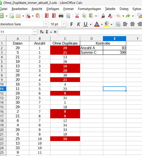

ich habe deine Tabelle etwas verändert.
Sollte aber das bringen was du willst.
Datei ist funktionstüchtig bis Zeile 200.
Wenn mehr gewünscht wird, müssen die Formeln angeglichen werden.
MfG Günter
Ohne_Duplikate_immer_aktuell_2.ods
(19.64 KiB) 228-mal heruntergeladen

Beitrag von Mondblatt24 » Mi 25. Okt 2023, 10:02
Hallo Günter,
nach "ohne Duplikate" sieht das nicht aus.

Re: Ohne Dulikate - Immer aktuell
Beitrag von redeagle56 » Mi 25. Okt 2023, 10:46
Hallo Peter,
da hast du wohl recht.
Ich werde mich bemühen und weiter nach einer Lösung suchen.
Beitrag von redeagle56 » Mi 25. Okt 2023, 11:47
habe weiter gesucht, probiert und gemacht.
Das Ergebnis sollte so passen. Die Hilfsspalte kann ausgeblendet werden.
Die Werte werden in Spalte C aufsteigend sortiert und in Spalte D wird
die Anzahl der Werte aus Spalte A angegeben.
MfG Günter
Beitrag von Mondblatt24 » Mi 25. Okt 2023, 12:36
ich würde eine "halbautomatische" Lösung bevorzugen.

Beitrag von Helmut_S » Mi 25. Okt 2023, 13:03
Hallo, anbei noch ein Vorschlag mit einer Formel aus den "Excel Formeln". Achtung Matrix-Formel.
Spalte A ist zur Gänze eingebaut, Spalte B mit den Unikaten bis Zeile 101. Bei Bedarf anpassen und als Matrix-Formel mit Strg+Umsch.+Enter eingeben und mit gedrückter Strg-Taste hinunter ziehen.
Spalte A enthält zur Kontrolle eine bed. Formatierung der Unikate.
Gruß Helmut
Unikate_von_1_spalte.ods
(20.47 KiB) 241-mal heruntergeladen

Beitrag von paljass » Mi 25. Okt 2023, 15:09
@Helmut
schön, aber D-App schrieb ja
sollen die Zahlen aus A:A immer ohne Duplikate angezeigt werden,
Er will also - wie sich auch aus seine Beispieldatei ergibt - alle Zahlen aus Spalte A in Spalte B übertragen, jedoch soll in Spalte B nur eine Zahl stehen, wenn sie in Spalte A mehrfach vorkommt.
Bei deiner Tabelle werden aber alle mehrfach vorkommenden Zahlen ausgeschieden. Außerdem sind in der Beispieltabelle von D-App die Zahlen in B aufsteigend sortiert - aber das kann auch Zufall sein.
paljass

Hallo, @paljass, danke dass du mich darauf aufmerksam gemacht hast. Das habe ich wieder einmal falsch verstanden.
Anbei Vorschlag in Tabelle mit einer Hilfsspalte B, die man ausblenden kann.
@D-APP, falls deine Frage/Problem beantwortet/gelöst wurde, bitte im Titel des 1. Beitrages kennzeichnen.
Gruß Helmut
Unikate_von_1_spalte02.ods
