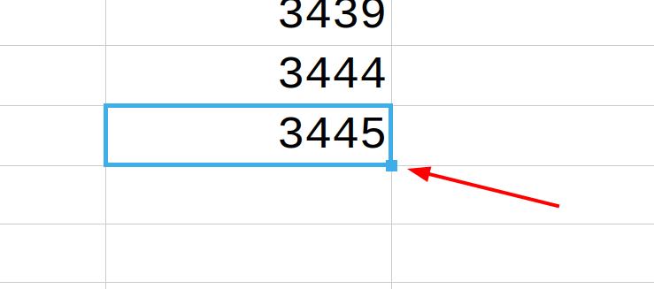

ich habe in Spalte A mehr als 1000 Einträge und möchte darauf eine Formel anwenden, hier im Speziellen
=ZAHLWERT(REGAUS(C238;"[^[:digit:]]";"";"g"))
Die Formel liefert auch brauchbare Ergebnisse, allerdings kann ich diese nicht über den "Anfasser" (s. Anhang) auf die Zeilen per Doppelklick "losschießen".
Was mache ich falsch bzw. was kann ich besser machen?

wenn beide Spalten daneben leer sind, funktioniert das nicht.
Die "Automatik" braucht sozusagen etwas, an der sie sich orientieren kann.

Wieso überhaupt Doppelklick ?
Der doppelklick erspart dir das »Ziehen« … sofern in einer Nachbarspalte lückenlos Einträge|Formeln stehen

Das habe ich gleich ausprobiert und dann nochmal mit einer leeren Zelle in der Reihe: Stimmt! Die leere Zelle führt zum Abbruch der Automatik.
