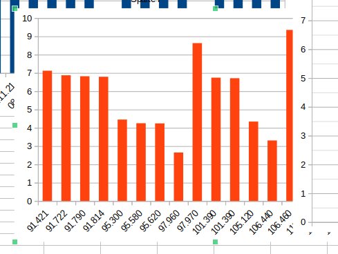

Beitrag von Markus1234 » Do 7. Dez 2023, 12:37
Bildschirmfoto vom 2023-12-07 12-33-50.png (16.54 KiB) 1705 mal betrachtet
Unten die km in einem gleichmäßigen Abstand. So dass ich wirklich Rückschlüsse anhand des AdBlu Verbrauchs zu den gefahrenen km ziehen kann.
Ein gleicher Balkenabstand von z.B. 95 zu 97 tkm und 101 zu 105 tkm ist nicht schlüssig
Beiträge: 2800
Re: unregelmäßige Werte in X-Achse eintragen, bzw diese skalieren fest
Beitrag von karolus » Do 7. Dez 2023, 12:48
Du möchtest ein »xy-Diagramm« anstelle des «Säulendiagramms«

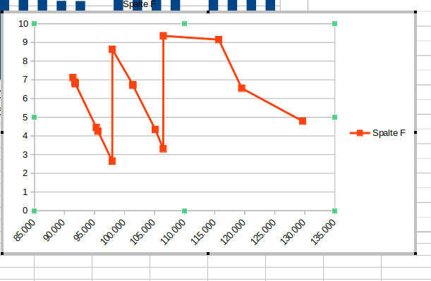

Bildschirmfoto vom 2023-12-07 12-56-47.png (18.99 KiB) 1697 mal betrachtet
Danke. Das könnte es sein. Ich probier. 8-)
Beiträge: 2800
Beitrag von karolus » Do 7. Dez 2023, 13:03
……Ausserdem wohl eine Spalte mit dem berechneten Verbrauch pro km im Intervall?!
etwa so:
=(letzter Füllstand - aktueller Füllstand) / (aktueller km-Stand - letzter km-Stand)
Markus1234
Beiträge: 4
Registriert: Do 7. Dez 2023, 12:20
Beitrag von Markus1234 » Do 7. Dez 2023, 14:50
Vielen Dank nochmal. Das wars.
Funtkioniert nun wie gewollt.
