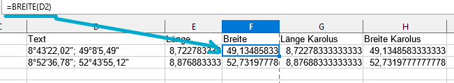

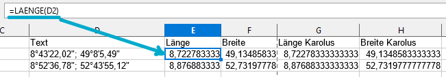

Dann braucht man in Calc nur noch mit der Formel
=LAENGE(D2)
oder
=BREITE(D2)
auf die Zelle mit dem Koordinatentext verweisen:
Beispieldatei anbei.

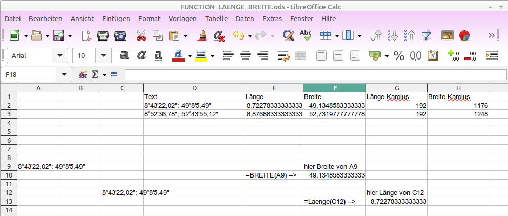

Das ist es! Super, F3K, Danke! Genau diese Funktionalität hatte ich gesucht - die flexible Anwendungsmöglichkeit einer Funktion!
Lediglich die Anweisungen, die ich in Libreoffice-Basic dafür verwenden kann, kannte ich eben nicht. Die Umwandlung von Komma in Punkt, die ich im Ergebnis benötige, kriege ich vollends selber hin, kein Problem. Auf jeden Fall habe ich wieder wieder was gelernt - danke für die Unterstützung!
Nach wie vor ist mir der Ansatz von Karolus nicht verständlich. Auch den habe ich analysiert und versucht, daraus zu lernen. Aber die Ergebnisse, die er bringt (hier im Screenshot mit deiner, F3K, Datei angewandt) haben nichts mit den Ergebniswerten zu tun, die ich suche, und auch eigene Versuche mit der von dir, Karolus, angewandten Funktion REGAUS führten mich nicht in Richtung Ziel, sorry! (auf Libreoffice 6.4.7.2 unter Mint 20.1)

Du solltest mal updaten inzwischen ist LO bei Version 7.5.x bzw 7.6.x angekommen
