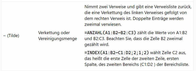

Was funktioniert ist
=ZÄHLENWENN(C3:C33~E3:E33~G3:G33;"=8")

Ja mit Tilde funktioniert das, danke. Hab auch die Dokumentation durchgelesen und den Fehler gefunden.

Der Vergleich auf »Gleichheit« muss nicht explizit erfolgen(und literale Zahlen müssen dann auch nicht gequotet werden:
=ZÄHLENWENN(C3:C33~E3:E33~G3:G33; 8)
