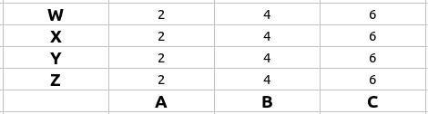

Ich habe in einer Tabelle zum Beispiel folgende Daten (Screenshot anbei) und möchte diese in einem prozeduralen Säulendiagramm darstellen lassen.
Im ersten Fall würden ja für alle Daten W, X, Y und Z je 25% herauskommen.
In einem zweiten Schritt möchte ich das gleiche tun, nur dabei die Daten von X weglassen, sodass in einem zweiten Säulendiagramm für W, Y und Z je 33,33% herauskommen.
Nun möchte ich diese beiden Säulendiagramme kombinieren, dass z.B. bei A erst die erste Säule mit je 25% und direkt daneben die zweite Säule mit je 33,33% angezeigt werden (das Gleiche dann auch für die anderen Säulen B und C).
Gibt es da eine Möglichkeit? Aktuell erstelle ich immer zwei Diagramme. Eins zum direkten Vergleich wäre aber deutlich besser.
