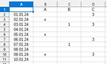

Hallo Leute
Ja, ich suche eine Formel, aber ich hab kein Wort anstelle der ???, daher ein kleines Beispiel:
Ich hab die wiederkehrenden Ereignisse A,B,C..., die mit (beliebigen)Werten am jeweiligen Datum markiert sind und ich würde gern die jeweiligen Abstände zwischen den Tagen berechnen - beispielsweise so, dass in E6 als Ergebnis 3 und in E10 als Ergebnis 4 rauskommt, weiters 4 in F8, 2 in G4, 3 in G7 und in G10, ...
Den Ansatz mit ISTLEER hätte ich zwar, aber sonst ????
Habt Ihr eine Idee, wie (ob?) das gehen könnte?
SG, Bronco

Das ist chaotisch! Wenn Spalte A, B, C Werte sind, dann hast du in Zeile 10 2 Werte an dem Tage, folglich können verschieden Tagesdifferenzen auftreten und die nicht in einer Spalte (E) eingetragen werden.
Kannst du deinen Wunsch nicht präziser formulieren?

Hallo Pit
Danke für Dein Interesse.
A, B, C in Zeile 1 sind nur Überschriften bzw. die Bezeichnung der Ereignisse.
Es geht um die Abstände (in Tagen), in welchen sich die Ereignisse wiederholen.
Was dann in der jeweiligen Spalte zur Markierung verwendet wird, ist beliebig - hier z.B. ein "x" bei Ereignis A in Spalte B - das wiederholt sich dann zuerst nach 3 Tagen und dann nach 4 Tagen - das wäre gefragt.
Die Formel in (beispielsweise in Spalte E) sollte sinngemäß:
* in der Zeile nach links gehen und schauen, ob in der entsprechenden Spalte ein wert steht (wenn(nicht(istleer...))...)
* wenn ja dann in der Spalte nach oben gehen bis zur nächsten nichtleeren Zelle und die Differenz zwischen den entsprechenden Tagen liefern.
Ist es jetzt klarer?
SG, Bronco
leider nein
Was soll in Zeile 10 als Ergebnis herauskommen? 4 Tage (wegen A) oder 3 Tage (wegenC)?
Oder soll es für das Ereignis A eine Spalte geben und eine für B und eine für C?
Beiträge: 3288
Re: Formel für ???
Beitrag von Pit Zyclade » So 21. Jan 2024, 19:29
Nein, nicht klar.
Sollen die Abstände von Ereignis in A in Spalte E oder
Sind A,B,C gleichwertig und jeglicher Abstand in E oder
Abstände von A in E, in F sollen die Abstände von B, in G die Abstände von C ???
Es wäre einfacher, wenn du die Spaltentitel selbst benannt hättest.

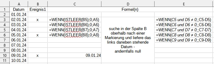

Beitrag von Bronco » Mo 22. Jan 2024, 10:39
Guten Morgen
Danke für die Antworten.
Ich reduzier die Sache mal auf 1 Ereignis.
Sowas in der Art hab ich mir vorgestellt:
2024-01-22 10_10_10-Window.jpg (121.65 KiB) 3853 mal betrachtet
Eine (oder mehrere) Formeln, die man mit dem Anfasser dann bis zum Jahresende runter zieht -
Die Frage ist halt, ob/wie man die Aufgabe in Spalte D realisieren kann?
(Spalte E: das "C5 und D5 ist ungleich 0" ist natürlich nur sinngemäß zu verstehen)
Dass ich auch Ziffern als Markierung verwendet habe, hat den Grund, dass ich mir die Option für eine bedingte Formatierung offen halten wollte.
mit dem Ergebnis:
2024-01-22 09_41_42-Window.jpg (32.72 KiB) 3853 mal betrachtet
Zweck der Sache ist, dass man wiederkehrende Ereignisse(oder Termine) in diese Jahres-Tabelle einträgt und angezeigt kriegt in welchen Intervallen sie sich wiederholen und das dann in einem Kalenderprogramm als Wiederholung eingeben kann.

Gerade gesehen - die Tabelle von Peter/Mondblatt24 ist die Lösung - Danke Dir.
SG,
Bronco
