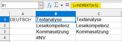

das wird wohl mit SVERWEIS nicht klappen.
Anbei eine Beispieldatei, wie es ginge.
Für jedes Unterrichtsfach einen Namen vergeben:
Z.B. DEUTSCH für die Zellen B5:B7 oder MATHE für B1:B4.
Jetzt die Zellbereiche auf der zweiten Tabelle per INDIREKT(), aber als Matrixformel, siehe Hilfe, ansprechen.
. UM das #NV zu eleminieren wende ich in Spalte C die Funktion WENNNV() an.
Nun noch die Hilfsspalte B ausblenden und du solltest haben, was du dir wünschst.
Beispiel anbei.
