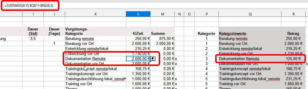

Re: Verknüpfter Wert SVERWEIS
leider klappt es noch nicht komplett.
In der Spalte K gelten als Bedingung die Inhalte der Spalte Q als zulässig. Das klappt komplett.
Die Inhalte der Spalten R werden über den SVERWEIS aufgerufen und sollen dann den Betrag in die Spalte L einfügen.
Der SVERWEIS lautet: =SVERWEIS(K15;$Q$11:$R$28;2)
Für die ersten Einträge der Spalte Q klappt das auch.
Ab dem Wert 'Dokumentation remote' schleichen sich aber falsche Beträge ein.
Habt ihr eine Idee?

- 16-04-2024_12-56-26.png (42.69 KiB) 1922 mal betrachtet
Im Moment nicht, aber eine Frage:
Wie kommt die Gültigkeit in die Zelle L15?
Der Gültigkeitswert ist da versehentlich reingerutscht. Ich habe ihn entfernt. Das ändert aber nichts.

Der Screenshot ist für die Fehlersuche eigentlich nicht geeignet,
besser wäre eine Calc Datei (natürlich ohne persönliche oder vertrauliche Inhalte).
die Spalte Q scheint zwar aufsteigend sortiert zu sein, aber ändere trotzdem mal die Formel auf:
=SVERWEIS(K15;$Q$11:$R$28 ; 2 ; 0 ) LO25.2.x.y debian 13(trixie) auf Raspberry5 8GB (64bit)
