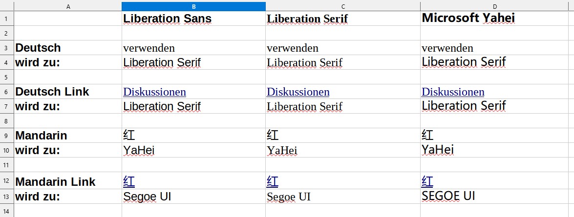

ich wüsste gerne woher ein Dokument offenbar weiß, wie es mit eingefügtem Text umgehen muss.
In drei Spalten habe ich drei verschiedene Fonts voreingestellt (siehe oberste Zeile im angehängten Dokument) und füge von der Zwischenablage per CTRL+V Text ein, in Deutsch mit bzw. ohne Link dahinter, und nochmal in Mandarin, ebenfalls mit bzw. ohne Link dahinter. Es stellen sich selbständig die angegebenen Fonts ein:
Wie man sieht, wird offenbar
1. der voreingestellte Font der Zelle ignoriert, und
2. der Font, der sich beim Einfügen ergibt, abhängig von der Art des eingefügten Texts eingestellt.
Für mich ist das sehr obskur. Noch obskurer wird es, weil in einem anderen meiner Dokumente auch Mandarin mit dahinterliegendem Link auf "Microsoft Yahei" gestellt wird.
Wie kann ich das was passiert in den Einstellungen steuern?
Vielen Dank und schöne Grüße
Eva

Vielen Dank! In meinem Post ganz oben findest Du eine Tabelle die beschreibt, was in dem Probedokument passiert, das in meinem Post ganz oben angehängt ist:
  • In der obersten Zeile steht der jeweilige Font, mit dem drei verschiedene Spalten voreingestellt sind.
  • Danach kommen vier Abschnitte, die beschreiben was passiert, wenn vier verschiedene Probewörter in die jeweiligen Spalten eingefügt werden. Beispielsweise ergibt sich, wenn ich bei leo.org das Wort "verwenden" (ohne hinterlegtem Link) kopiere (CTRL+C) und in die Probezelle mit voreingestelltem Font "Liberation Sans" einfüge (CTRL+V), der Font "Liberation Serif".
  • Ebenfalls der Tabelle zu entnehmen: Selbe Prozedur in der Spalte Font "Liberation Sans", mit einem Mandarin-Schriftzeichen mit hinterlegtem Link, führt zum Font "Segoe UI".
Hier hänge ich jetzt noch ein zweites Probedokument an. Es verhält sich anders als obiges Probedokument: In den Zellen ist der Font "Liberation Sans" voreingestellt. Obige Prozedur mit einem Mandarin-Schriftzeichen mit hinterlegtem Link führt nicht wie im ersten Dokument zum Font "SegoeUI", sondern zum Font "Microsoft YaHei". Zum Testen kann man irgendein Schriftzeichen mit hinterlegtem Link hier per CTRL+C kopieren:
https://dict.leo.org/chinesisch-deutsch/tomate
Ich meine, da sollte irgendeine Einstellung erreichbar sein, die entscheidet welcher Font eingestellt wird. Denn schließlich habe ich es irgendwie geschafft eines der beiden Dokumente umzustellen, oder nicht?
