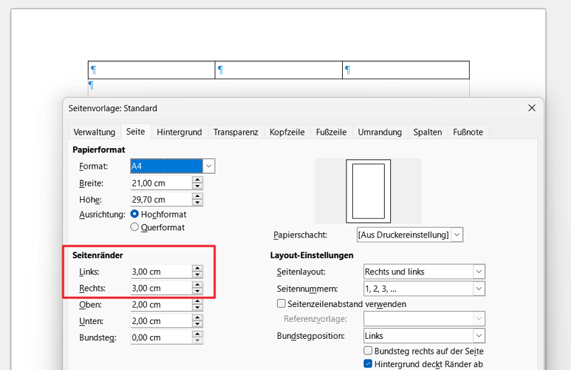

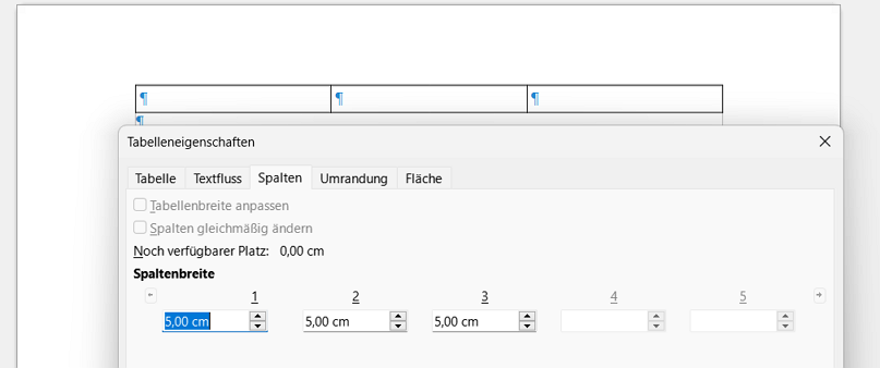

Wenn du es anders haben willst (was offensichtlich der Fall ist), muss du in den Eigenschaften der Tabelle (->Tabelle->Eigenschaften) zunächst die Ausrichtung auf z. B. "Links" stellen und bei den Spalten die Option "Tabellenbreite anpassen" aktivieren.
Oder du änderst von vornherein die Seitenränder (rechts und links 3 cm) der Seitenvorlage (Format → Seitenvorlage) dann bekommst du automatisch die 5 cm breiten Spalten.
2024-06-17 08 14 07.png (81.26 KiB) 775 mal betrachtet
2024-06-17 08 12 33.png (36.84 KiB) 775 mal betrachtet
