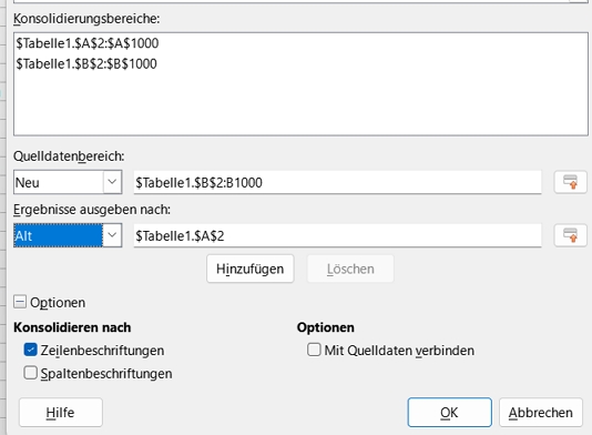

noch ein Vorschlag:
Der Einfachheit halber gibst Du den beiden Bereichen*** (alte E-Mail und neue E-Mail) erst einmal Namen.
Dann Daten → Konsolidieren wählen.
Zum Schluss noch die neuen Mails löschen.
*** Bereich großzügig wählen
noch ein Vorschlag:
- Bei ›Quelldatenbereich‹ fügst Du den Bereich der alten E-Mails ein und klickst auf Hinzufügen,
das wiederholst Du für den Bereich der neuen Mails.
- Bei >Ergebnisse ausgeben nach< trägst Du den alten Bereich ein.
- Unter Optionen wird noch ein Haken bei Zeilenbeschriftungen gesetzt.

Re: Liste Kunden-Emails - Duplikat markieren wenn identische hinzugefügt wird
Wow, das "Konsolidieren" kannte ich noch nicht, das finde ich genial!
Werde mich näher damit beschäftigen.
Danke Peter!
Ferdinand
