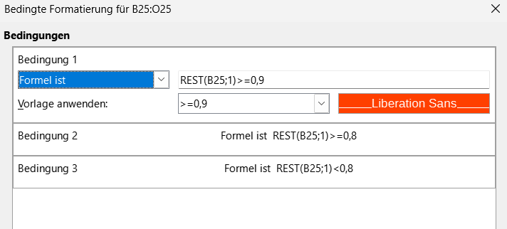

Willst du sowas?
2024-07-14 08 05 05.png (10.89 KiB) 3230 mal betrachtet

Hier sind die drei Formeln in der BF für den Bereich »B25:O25«
  • REST(B25;1)>=0,9
    ⇒ Vorlage »schlecht«
  • REST(B25;1)>=0,8
    ⇒ Vorlage »neutral«
  • REST(B25;1) > 0,001
    ⇒ Vorlage »gut«
Die dritte Bedingung ist bewusst so gewählt, um zu verhindern das quasi nicht vorhandene (Null-werte) Werte bereits grün eingefärbt werden.
Den Bereich »B25:O25« kannst du jetzt mit strg+c kopieren, und in »B40:O40« … B55:O55 etc. per strg ⇑v ⇒nur Formate einfügen

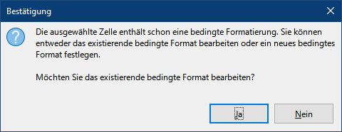

Was ich jetzt noch merkwürdig finde ist dass ich die Felder mit der funktionierenden BF nicht mehr editieren, sondern die BF lediglich neu erstellen kann. Ist nicht so schlimm, aber halt seltsam. Wenn ich dort nämlich rechts klicke und BF auswähle bekomme ich folgende Frage gestellt:
2024-07-14 16_23_34-Bestätigung.png (6.65 KiB) 3196 mal betrachtet

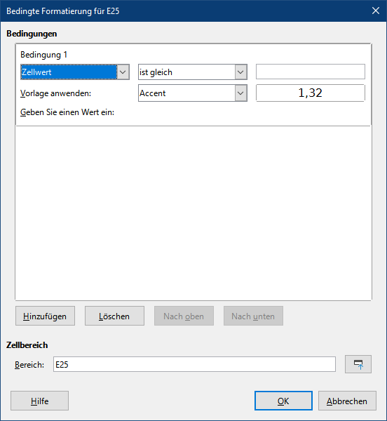

Antworte ich mit Nein wird die Bearbeitung abgebrochen, antworte ich mit Ja wird mir nur der Standarddialog präsentiert:
2024-07-14 16_27_10-Bedingte Formatierung für E25.png (9.52 KiB) 3196 mal betrachtet
Eben ohne meine getätigten Einstellungen. Dies trat erst auf nachdem ich einen ganzen Bereich ausgewählt hatte, mit einer einzelnen Zelle ging das noch problemlos.

GeigeD hat geschrieben: ↑
So 14. Jul 2024, 16:36
Mit meiner LO Version (siehe meine Signatur) funktioniert das über das Kontextmenü problemlos.
Du kannst sie aber auch über das Menü Format → Bedingte Formatierung → Verwalten editieren.
