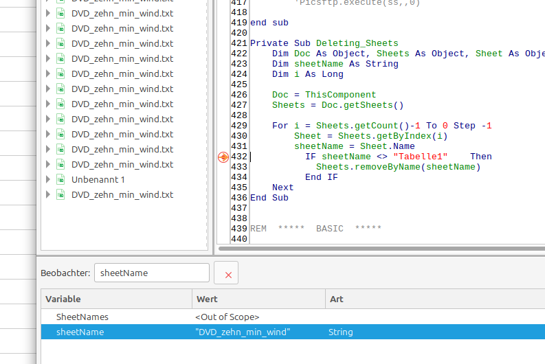

Beitrag von ReinerR » Mi 18. Sep 2024, 12:05
Das wäre schön, ich habe es mal mit der deutschen Version :D Tabelle1, probiert nö will nicht.
Zur Unterstützung ob die Bib überhaupt funktioniert en Breakp gesetzt und die Variable ausgelesen:
Bildschirmfoto vom 2024-09-18 11-59-39.png (81.94 KiB) 4361 mal betrachtet
wunderbar das sind die sheets die gelöscht werden sollen... :?:
Der Laufzeitfehler kommt trotz alledem. Fehlt evtl. irgend ein Bib oder was muss ergänzt werden ?

Re: nach sheets.removeByName Laufzeitfehler
Beitrag von ReinerR » Mi 18. Sep 2024, 13:04
unmissable, also machen wir das mal ganz einfach simple is the best:
Bildschirmfoto vom 2024-09-18 13-03-14.png (127.67 KiB) 4349 mal betrachtet
der Fehler taucht eben hier auf

Beiträge: 2076
Beitrag von mikele » Mi 18. Sep 2024, 13:50
was ich in der Abbildung sehe, sind eine Menge Dateien mit dem Namen DVD_zehn_min_wind.txt
Als Textdateien werden sie (in Calc) geöffnet nur eine einzige Tabelle beinhalten. Der Versuch diese einzige Tabelle zu löschen wird stets fehlschlagen.
vielleich mache ich ja ein grundsätzlichen Fehler???
Du versuchst die einzige Tabelle zu löschen die in der Datei existiert. Das geht nicht.

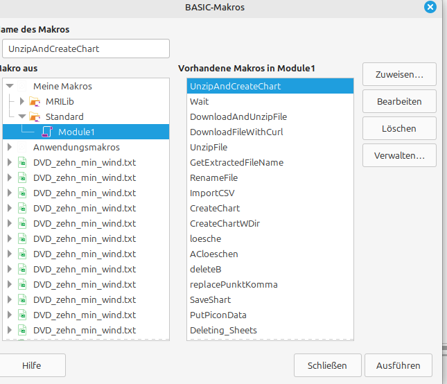

Beitrag von ReinerR » Mi 18. Sep 2024, 15:19
Okay wann für welche Fälle geht den der scipt dann so?
Ich versuchs mal leihaften zu erklären, in welchem Zustand sich Office calc sich befindet.
Also ich befinde mich direkt nach dem öffnen auf der Datei Unbenannt1 oder eine Datei Test.odt mit leerer Tabelle1,
gehe zum meinen Macros unter Standart, dort liegt mein Modul das ich derzeit bearbeite, das ist ein ganz schöner Broken geworden. und führe ein Start in meiner ersten Funktion durch, alles funktionert exports; Grafiken anlegen; sowie speichern; aufrufen einer neuen Tabelle, füllen der Tabelle mit Werten eben diese ...Windxxx, zugriff über bash, auf meinem Server wirklich alles!
Ich sehe das so, dass man in einer Instanz arbeitet, die man auch ständig durch die Bib aufruft, warum soll dann eine gerade neu erstande Tabelle/sheet nicht zu löschen sein... da steige ich noch nicht dahinter? Das ist ja schließlich noch keine neue Datei entstanden sondern eine Instanz...?
Bildschirmfoto vom 2024-09-18 15-24-22.png (62.94 KiB) 4319 mal betrachtet
mir kommt beim schreiben gerade ne Idee, ich suche mal nach den Dateien.. oder muss mann mindestens 2 Tabellenblätter in einer Instanz haben sonst haut man sich selber die Füsse weg beim remove :lol: ? dann baue ich das um muss ich eh wenn ich nicht weiterkomm..
Beiträge: 2076
Beitrag von mikele » Mi 18. Sep 2024, 15:45
doch und diese Datei hat nur eine einzige Tabelle und die kann man nicht löschen.
