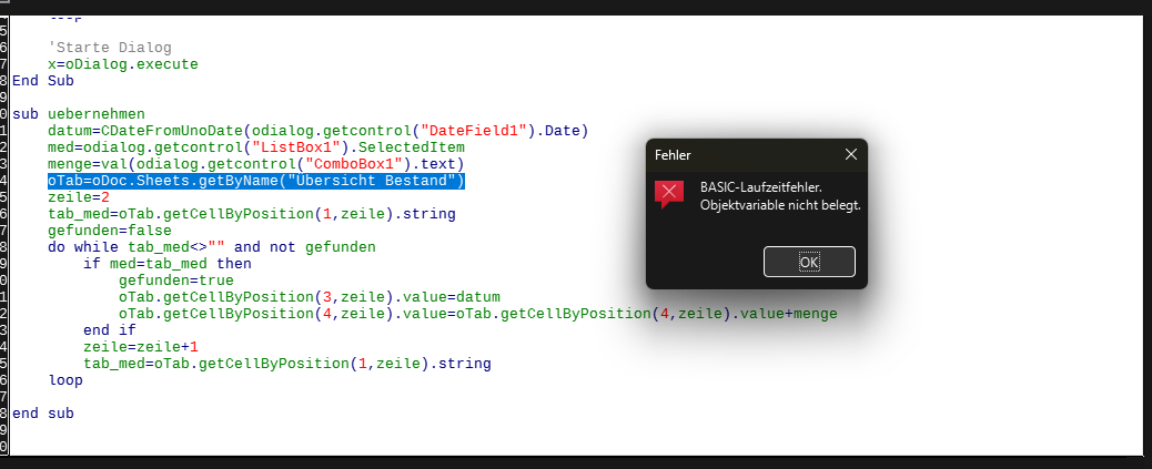

Die Idee gefällt mir richtig gut bekomme aber einen Fehler angezeigt beim eintragen.

Beiträge: 2076
Re: Daten aus Eingabemaske in Tabelle ersetzen und berechnen
Beitrag von mikele » Di 1. Okt 2024, 16:34
das kommt von der Schnelle ...
Die Zeile muss natürlich so lauten
oTab=ThisComponent.Sheets.getByName("Übersicht Bestand")
