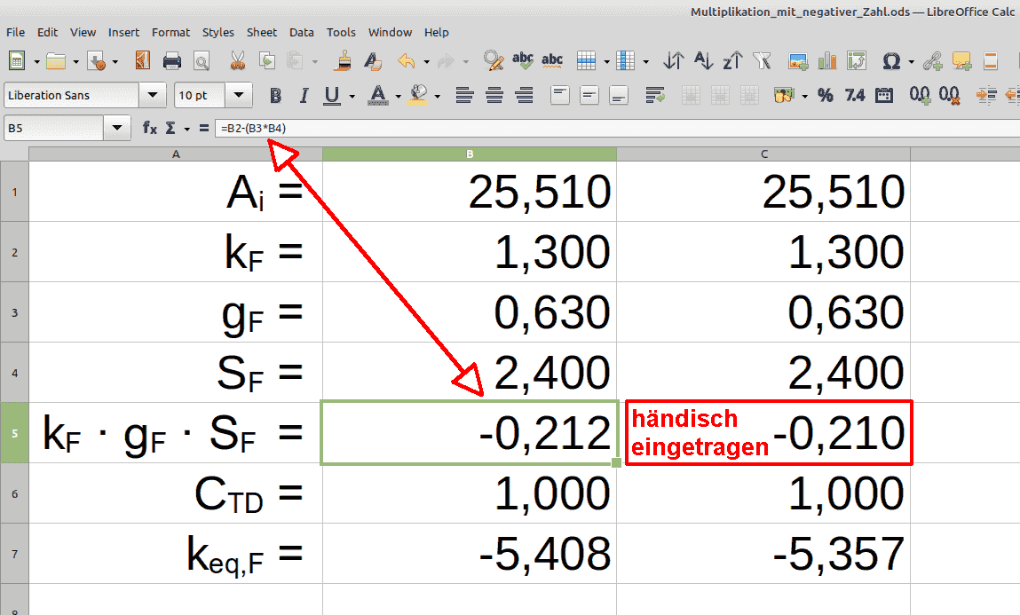

ich berechne in B5 einen Wert, der negativ ist. Multipliziere ich dann die Zellen =B1*B5*B6 ist das Ergebnis in B7 falsch.
In Spalte C steht das gleiche, jedoch ist hier der Wert in B5 händisch eingetragen. Dann ist das Ergebnis in C7 richtig.
Was ist hier in Spalte B falsch?

Das ist einfach, aber ich habe auch einige Minuten gerätselt und erst mal die Inhalte der Zellen C1:C4;C6 auf die Zellen B1:B4;B6 referenziert. Da blieb alles gleich. Erst als ich C5 auf B5 refenzierte, waren die Ergebnisse identisch. Folglich mussten die Werte in Zeile 5 voneinander abweichen. Und bingo: Rechtsklick auf die Zelle B6, dann "direkte Formatierung löschen" und voilà, der Wert in B5 ist -0,212. Die Anzeige ist abgerundet, aber gerechnet wird natürlich mit allen Dezimalstellen. :D

das verstehe ich jetzt nicht, was Du da beschreibst. Spalte C referenziert doch nicht auf Spalte B, es ist eine Kopie ohne Bezug zu B. Das falsche Ergebnis steht in B7, das richtige in C7.

das falsche Ergebnis erhält man so auch in Excel, ist also nicht oocalc spezifisch.

Beide Ergebnisse sind absolut korrekt!
Denn der Wert in B5 ist nicht -0,21 sondern -0,212! Die Zelle ist nur auf 2 Dezimalstellen formatiert und damit lediglich die Anzeige kaufmännisch gerundet!
Ich habe die Zellen in Spalte C nacheinander selbst auf die in Spalte B referenziert, also in C1 "=B1" usw.. C5 überprang ist erst mal und es änderte sich nichts. Als ich dann auch noch in C5 "=B5" eintrug, waren die Ergebnisse identisch.
Also einfach die Formatierung der Zelle B5 entfernen, damit alle Dezimalstellen angezeigt werden, oder die Formatierung auf beispielsweise 5 Dezimalstellen erweitern.

ok, es hängt doch tatsächlich an der 3. Nachkommastelle.
