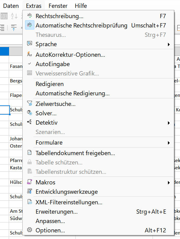

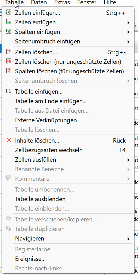

Hallo Leute, ich nutze die Libre Officeversion 24.8.03 unter Win 11 Pro.
Mein Problem ist, dass ich eine Tabelle nicht mehr verschieben/kopieren kann. Die Funktion im Menü "Tabelle" ist ausgegraut. Nun hatte ich gelesen, dass man, um die Tabelle wieder verschieben/kopieren zu können im Menü "Extras" die Funktion "Tabelle schützen" bzw. "Tabellenstruktur schützen" abschalten solle, dann würde es wieder funktionieren. Aber auch die sind bei mir ausgegraut.
Ich stehe also vor einem Rätsel, welches ich nicht zu lösen vermag. Wie kann ich also meine Tabelle wieder über die Funktion "Kopieren/verschieben" wieder bearbeiten?
Früher ging das mal so, dass man mit der rechten Maustaste auf den Tabellennamen klicken konnte, um an die Funktion zu kommen. Aber diese Funktion ist in dieser Version auch nicht mehr vorhanden.
Habe mal die Screenshots angehängt, damit ihr das nachvollziehen könnt.
Screenshot 1 zeigt das Menü "Tabelle", Screenshot 2 den Rechtsklick auf den Tabellennamen selbst und Screenshot drei das Menü "Extras"
Ich bitte da um Hilfe.
Vielen Dank.

HeritzP
Beiträge: 968
Re: Tabellestruktur schützen ausgegraut
Beitrag von HeritzP » Di 26. Nov 2024, 12:59
die Tabelle ist für andere Benutzer freigegeben.
Extras -< Tabellendokument freigeben und Haken entfernen.

robert1962
Beiträge: 58
Registriert: Mo 11. Jul 2016, 08:36
Beitrag von robert1962 » Di 26. Nov 2024, 14:09
Vielen Dank. Das war es. :!:
